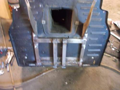

Ich habe im Heck einen Rahmen als Schweißkonstruktion vorbereitet, der an den dortigen originalen Befestigungspunkten befestigt wird - es werden also keine neuen Bohrungen in dem Rahmen oder "sonstwo" getätigt! Der Rahmen dient zur Aufnahme der Unterlenker, des Oberlenkers und eines mittigen Krafthebers. Wie dieses im Detail aussehen wird, weiß ich noch nicht.
Aufgrund des horizontalen Riementriebs, der stoppt, wenn man hält, ist der Einbau einer Hydraulikpumpe recht sinnfrei, so daß ein hydraulischer Kraftheber nicht möglich ist. Es gibt elektrische Kraftheber, wie für höhenverstellbare Tische: Recht teuer und ob sie auch für "aussen" halten, ist unbekannt - aber eigentlich toll! Viel bleibt nicht mehr übrig: LUFT!

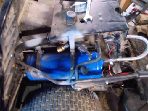

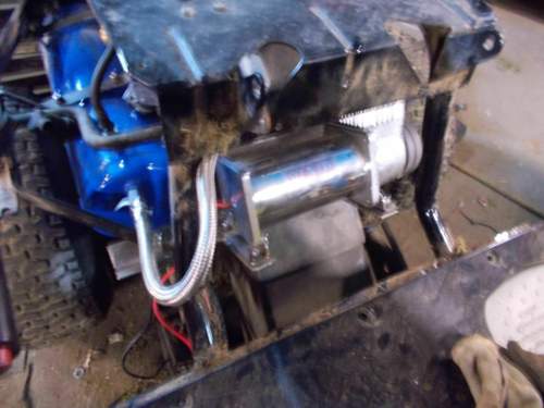

ich war bißchen fleissig.
Ich habe ein Plätzchen für Luftpresser und Druckluftkessel gesucht und auch gefunden. War recht eng, hat aber geklappt.
Dann habe ich dafür Halter gebaut für dessen Befestigung.
Am Heck habe ich einen Rahmen gebaut für die Befestigung der Unterlenker, dem Oberlenker und natürlich dem Kraftheber. Die Befestigung erfolgte an original verhandenen Bohrungen. Der Rahmen besteht aus Edelstahl.
Die Lenker sind Hinterachsteile eines VW. Der Kraftheber ist ein Hyjacker.
