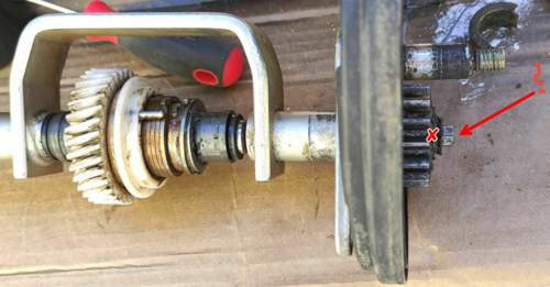

vielleicht kann mir hier jemand helfen.
Im letzten Herbst sauber weggestellt, habe ich den o.g. Mäher hervor geholt. Nach dem Winter funktioniert aber der Fahrantrieb nicht mehr. Vorher gab es KEINE erkennbaren Probleme damit!
Die Freiläufe sind i.O. und am Getriebe kann ich auf den ersten Blick weder einen Defekt noch Verschleiß erkennen.
Der Keilriemen müsste zwar auch mal erneuert werden (rissig) aber er dreht die Riemenscheibe am Getriebe einwandfrei.
Vielleicht ist ja ein Fachmann hier, der sich das Getriebe mal ansehen kann und mir einen Tipp gibt, wie das überhaupt funktioniert.
Wenn man den Hebel am Griff oben zieht (geht übrigens voll, also bis zum Seilzug-Anschlag am Getriebe) dann wandert die Plasitkscheibe in der Mitte (mit dem Bolzen heraussehend) nach oben. Ich habe aber keine Idee, wie das funktionieren soll, bzw. was da dann passiert, damit das Ding im Idealfall sich vom Fleck bewegt...
Mein Plan ist jetzt erst mal, das Getriebe zu zerlegen, reinigen, fetten und wieder neu einzusetzen, in der Hoffnung dass es dann wieder funktioniert.
Vielen Dank für Hinweise.

Hi Micha,
danke für Deine schnelle Antwort.
Die Idee hört sich gut an!
Ich hatte auch schon an "Pfusch" gedacht und überlegt in das "Trägerteil" (wie auch immer das heißt), auf dem die Feder sitzt, ein kleines Loch zu bohren und dann einen "Pin" o.ä. da reinzulöten.
Mir gefällt Deine "Pfusch" Variante aber noch besser ;-). Aber sag mal, wie hast Du die Feder abbekommen? Die sitzt ja ziemlich fest in so einer Art "Führung". Mit purer Gewalt oder jede Menge Schmiermittel 😉?
Ich werde das mal am Wochenende ausprobieren und dann Meldung machen ob und wie es geklappt hat. Drückt mir die Daumen 😉
Lieben Dank schonmal für die schnelle Hilfe.
Christian

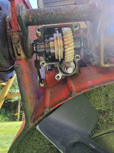

Hallo beim suchen nach Sabo 140 52 hma Getriebe Defekt bin ich auf diese Seite gekommen.
Ich habe folgende Frage kann man das Getriebe reparieren scheinbar ist die schlingfeder gebrochen kann man die Feder rep oder austauschen??
Hallo charlyschrauber, les' bitte mal auf Seite 1 meinen Eintrag vom 10. Mai 2022. Hält -wider Erwarten- bis heute! Bei mir war der "Mitnehmer-Finger" (also das umgebogene Ende der Feder) abgebrochen. Wenn Deine Feder mitten in der Wicklung gebrochen sein sollte, funktioniert das natürlich leider nicht.
Danke für die Info
In meinem Getriebe ist kein festes Schmiermittel sondern Getriebe Öl.Nachdem ich alles gespült habe kann ich einen Schiebering und zwei schlingfedern sehen. Eine ca 2 cm breit mit 2 Haken 1 am Anfang der andere am Ende. Und dann noch eine
Zweite mit drei Wicklungen aber nur ein Haken,wenn etwas abgebrochen sein sollte kann ich es nicht finden.Die Stelle wo dieser Haken sitzen müsste sie nicht abgebrochen aus.Wenn der Stift im Schiebering diese federn belastet greift das Getriebe.mfg

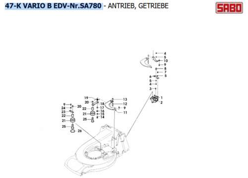

Die abgebildeten Ersatzteile vom Antrieb konnte ich bei meinem 47-ELA wie aber auch beim Sabo 47-K Vario-B nicht finden.
Wo haben Sie diese Sabo 47-K Vario-B Ersatzteilliste her?
Ich kann nur diese Ersatzteilliste vom Sabo 47-K Vario-B finden, ( siehe Bild )
Dann noch die 3te und letzte Frage:
Gibt es ausführlichere Reparaturhinweise für die Fachwerkstätten, die ich für meinen 47-ELA bekommen könnte?

Hallo, bei mir ist die Gabel welche den Ring verschiebt gebrochen. Der Antieb lässt sich nicht mehr einlegen, da der Ring nicht mehr mitgenommen wird. Weiß evtl. jemand ob es diese Gabel als Ersatzteil gibt. Oder hat jemand eine Idee für die Reperatur? Würde mich über eine Antwort riesig freuen. Viele Grüße Sascha.
