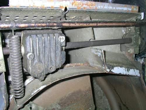

Hallo, kennt sich jemand mit einem Rasenmäher Antrieb aus. Der will nicht mehr "laufen"! Ich habe ihn außereinander gebaut um zu schauen was kaputt sein könnte. Bild 1. Ich habe aber da nichts erkennen können!! 😕 . Dann habe ich den Deckel wieder drauf gebaut und die Räder liesen sich plötzlich wieder drehen. Doch als ich alles zusammen gebaut habe wollte er wieder nicht. 😕

Ich habe einen Antrieb, der genau wie der von Storm96 gepostete aussieht. Dort ist auch anscheinend der Konus verschlissen, denn der Mäher bewegt zwar noch die Räder, wenn man ihn anhebt, stellt man ihn jedoch auf den Boden, schafft er es nicht sich selbst fortzubewegen.
Den Antrieb zerlegen -> keine Chance, bzw. zuviel Aufwand und keine Ersatzteile einzeln zu bekommen.
Ich habe lange rumprobiert. Die einfachste Lösung ist: Das Große Zahnrad muss weiter nach links, dann packt der Konus wieder, zumindest bis er noch verschlissener ist. Aber das ist ja egal. Der Antrieb ist ja eh kaputt.
Ich habe mir ein ca. 0.8mm starkes Blech zu einer Art U zurechtgeschnitten, das genau auf die Welle passt und den Spalt zwischen Gehäuse und Zahnrad füllt.
Das Geschlossene Ende des Us um 90 Grad (Richtung Gehäudewand, rechts) abwinkeln, damit es an Ort und Stelle bleibt und sich nicht mitdrehen kann. Siehe da: Antrieb hat wieder Power. Mäher läuft, wie am ersten Tag ohne, dass ich ich den Antrieb zerlegen oder komplett tauschen musste.

Der Antrieb ist schlicht weg verschlissen! In das Messingzahnrad wird von links mittels des Druckhebels ein Konus gedrückt. Dieser Konus kann nicht mehr greifen da ihm der Verstellweg fehlt. Wir haben schon Spaßhalber versucht das zu reparieren - geht in einem vernüftigen Aufwand nicht ! 🙁
Das Beste an dem Mäher ist der Motor !!! Der hält bei halbwegs guter Pflege 25 Jahre und länger ! 🙂

Die (scheinbare) Ursache war schnell klar : der Riemen war abgesprungen . Bei genauerem Hinsehen ist mir aber aufgefalllen , dass der Riemen im Prinzip gar keine Kraft übertragen kann , weil er einfach nicht gespannt ist .
Rein optisch sieht der Antrieb genauso aus wie auf Foto 2 . Das Getriebe rückt einwandfrei ein , wenn man den Bowdenzug betätigt , es lässt sich auch wunderbar hin- und herbewegen , sodass der Riemen schon zu spannen wäre , wenn es denn eine Spannvorrichtung gäbe ...
Daher meine Frage : Wie oder wodurch wird das Getriebe ( bzw. natürlich genauer genommen der Riemen ) normalerweise gespannt ? Hat ev. die Feder im Bild links was damit zu tun ? Die würde nämlich am Mäher meines Nachbarn fehlen ...

Es gibt zwei Varianten von "Kupplungen". Die eine ist so aufgebaut wie oben, der Riemen wird über das Getriebe mit der Feder gespannt, eingekuppelt wird eben über einen Konus, die andere funktioniert deutlich einfacher, der Riemen ist dann die Kupplung, erst durch das Betätigen des Fahrantriebes wird das Getriebe geschwenkt und der Riemen gespannt.
Solltest du die erste Variante, nur eben ohne Feder haben, dann würde ich nochmal beim Händler vor stellig werden. Insbesondere wenn er nagelneu ist.

Ich hatte den Antrieb natürlich nicht offen , denn der arbeitet einwandfrei . Der Bowdenzug stellt die Verbindung ( vermutlich wie Ihr schreibt über einen Konus ) tadellos her , bloß der Riemen hängt einfach ganz lasch zwischen den beiden Riemenscheiben . Um den zu spannen müsste das Getriebe nach hinten gezogen werden , was mit der Hand auch problemlos möglich ist , nur eben nicht "automatisch" passiert .
Selbstverständlich wird mein Nachbar am Dienstag reklamieren , da es sich ja um einen nagelneuen Mäher handelt . Ich wollte nur rein interessehalber wissen , wie das generell mit dem Spannen funktioniert , weil ich mir auf das quasi lose auf der Antriebsachse frei hin und her pendelnde Getriebe keinen vernünftigen Reim machen konnte .
Mittlerweile neige ich auch zu der Ansicht , dass da schlicht und einfach eine Feder fehlt , die die Antriebseinheit Richtung Gehäuse ziehen und damit den Riemen spannen müsste .
