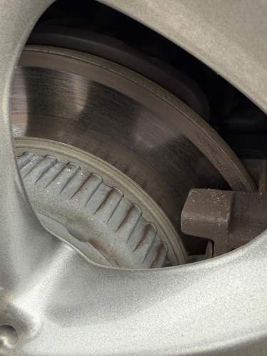

Seit ich heute die Sommerräder draufgemacht habe ist schon bei der ersten Probefahrt beim Abbremsen aus höheren Geschwindigkeiten (>140km/h) ein wirklich deutliches Rappeln im Karton zu spüren. Unwucht an einem der Räder? Gehen auf jeden Fall am Donnerstag oder Samstag zum Wuchten.
Allerdings ist mir bei der Kontrolle der Bremsen aufgefallen, dass hinten links das Tragbild der Scheibe sehr komisch aussieht zu hinten rechts (siehe Bilder). So, als sei der Bremssattel nicht wirklich gangbar. Die Bremsen wurden vor etwa 6000km bei Mercedes in der Werkstatt mit Originalteilen erneuert. Auch eine Möglichkeit der Ursache? Wie werden die in der Regel wieder gangbar gemacht? Und sollte da nicht die Werke schon ein Auge drauf haben? Immerhin habe ich den Bock ja in die Fachwerkstatt gebracht und nicht in eine Hinterhofschrauberbude gezerrt. Ich werde auch da noch einmal bei der Werkstatt vorstellig.

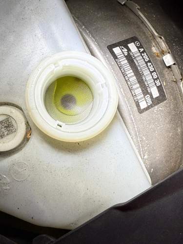

Zu meinem Bremsflüssigkeitsbehälter: Der ist offensichtlich randvoll, die braune Siffe stammt dann wohl aus einer anderen Quelle oder die Werkstatt hat da großzügig Kupferpaste drauf geschmiert. Der Meister am Telefon hatte das auch dunkel angedeutet, ist dann aber auf den Bremskolben und abschliessend auf den gesamten Sattel umgeschwenkt. Es bleibt spannend... ich tippe im Moment darauf, dass der ganze Kram hinten fein sauber runter kommt, gereinigt und wieder gefettet zurück geschraubt wird.
Da ich den Deckel vom Bremsflüssigkeitsbehälter eh unten hatte habe ich auch gleich mal die Bremsflüssigkeit getestet. Ist grün, also unter 1,5% Wasseranteil.
Gibt es beim Zuschrauben des Deckels eigentlich einen Trick? Habe keinen wirklichen Endpunkt gespürt beim Zudrehen aber da nach fest bekanntlich ab kommt mag ich da jetzt kein zusätzliches Risiko eingehen und da am End noch etwas Weiteres überdrehen. Aber ich schmeisse jetzt einfach mal WIS an und lese nach.

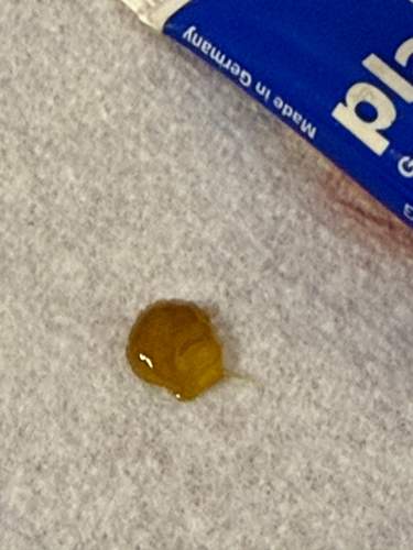

Dieses Plastilube lag einem Bremsenset von ATE mal bei. Das ist definitiv nicht so dunkel und rötlich wie das Zeug das da in meiner Bremse hängt und so viel Materie kann die Paste nicht anziehen, dass die sich innerhalb kurzer Zeit chemisch in etwas anderes verwandelt.

In dem Dokument was ich gefunden habe steht (2) Schächte leicht mit Bremsenpaste Plastilube einfetten.
Ja, das habe ich auch recherchiert. Varibond wird bei der Einkolbenanlage (wie bei mir verbaut) genutzt und ist ein graues Pastenzeug. Benutzt haben die aber den rötlichen Kupferkram oder Plastilube (auch bräunlich). Ich habe es aus dem Dokument auch so verstanden dass nicht alles gefettet wird. Allerdings denke ich, dass die in der Werkstatt ja wissen sollten was gefettet wird und womit. Aber wir werden sehen...

Gerade einen Anruf aus der Werkstatt bekommen: Die Bremse wurde komplett zerlegt, gereinigt und wieder zusammen gesetzt. Die Bremswirkung ist da, der Rostrand entsteht, wenn die Bremse nicht benutzt oder nicht genügend eingefahren wird. Ah ja...!? Wenn das die vielgerühmten originalen Bremsen sind dann möchte ich die ATE von vorher mit der nervigen Plastikschraube zurück. Die konnten auch mal ein paar Wochen stehen, ohne dass die einen rostigen Rand auf der Scheibe erzeugt haben.
Das Rumpeln beim Abbremsen wird allerdings nicht von der Bremse, sondern von einem ausgeschlagenen Querlenker vorne verursacht. Ah ja...!? Dass die mal fällig werden ist mir bewusst, allerdings müsste dann mehr im Lenkrad zu spüren sein, oder?

Habe den Wagen heute wieder abgeholt und "nur" 700 Euro auf dem Tresen gelassen. Bremsen wurden gangbar gemacht, der Querlenker (nur einer!?) vorne wurde getauscht und abschliessend die Spur vermessen. Weshalb nicht gleich beide Querlenker (wie telefonisch abgesprochen) getauscht wurden? Weil die "nur bei Bedarf" getauscht werden. Also vermutlich darf ich dann in absehbarer Zeit wieder zum Tausch des anderen vorbeikommen. Das empfinde ich gerade als suboptimal. Die Bremse selbst sei in Ordnung, bremst TÜV konform (gemäss Bremsenprüfstand) und das Verschließbild liegt wohl an den wenigen Kilometern die ich gefahren bin. Also "selbst schuld". Alles klar...
Bei der ersten Fahrt auf der Autobahn beim Abbremsen aus höherer Geschwindigkeit nach wie vor das Rappeln. Dabei ist das nicht im Lenkrad, sondern im gesamten Fahrzeug zu merken (von 180 runter extrem, von 140 runter noch deutlich, je nachdem wie ich ins Eisen trete). Auch deutlich zu spüren: Ein "Eiern" oder "Stuckern" beim Abbremsen, also die Verzögerung ist als ob das ABS ganz leicht im Hintergrund an ist und nur ganz behutsam mal den Bremsdruck aufmacht. Schwer zu beschreiben. Am Rand der Scheibe hinten links nach wie vor ein Krätzerand, recht sauber. Die würden sich aber jetzt "einfahren". Werde mir das Ganze ein paar Tage ansehen aber schon mal Scheiben und Beläge besorgen. Original kommt mir in Zukunft nicht mehr drauf, tendiere zu Zimmermann (wenn es da für hinten was gibt, ansonsten wird selbst ein Ebay Billigteil besser bremsen als das jetzt verbaute Zeug).
