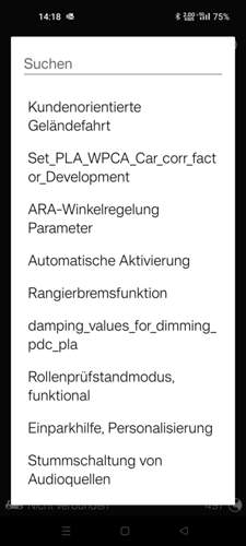

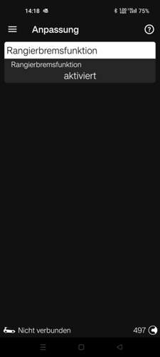

Und wie rüstet man den Rangierbremsassi nach?
Anderes PLA Stg und Codierung
Ab welchem MJ ist der RBA drin? Ich würde den gerne bei meinem GTE MJ2017 haben. PLA, Sourwechelassy etc. ist alles an Bord. Leider kein RBA, Trafficjam und Emergency Assistent.
Was wäre konkret notwendig?
Wenn du Glück hast, ist es bei mj17 nur noch Codierung. Was für ein Steuergerät haste denn verbaut?
Musss ich nochmal gucken wenn ich am Rechner sitze.
Was wäre denn wo genau zu codieren?
Häng doch mal einen Auto-Scan hier an, das würde vieles erleichtern.
Ist ein APK und Klartext.
Muss da nicht noch das PLA3 Bit im ABS angeschaltet werden?
Mein Golf 7 vFL hat da unter gepiepte und getöse nach der Umrüstung die Kartons umgehauen
Ja vermutlich, war davon ausgegangen daß er andere Assistenten hat, wofür das Bit eh genutzt wird. Aber der Auspark Assistent scheint auch nicht mit an Board zu sein.
Pla dafür aber, das wäre ja das 12k Steuergerät. Ich habe z.b nur 8k.
RCTA ist ein anderes Bit.
Wenn man von PLA2 kommt, muss man 2 aus und 3 anmachen, wie im Tacho
Ich habe ja Serie 8k gehabt, dafür alle anderen Assistenten. Somit habe ich nur gegen ein neueres 8k getauscht Plug and Play und die Codierung aktiviert.
Tacho, Abs war in meinen Fall nicht notwendig.
