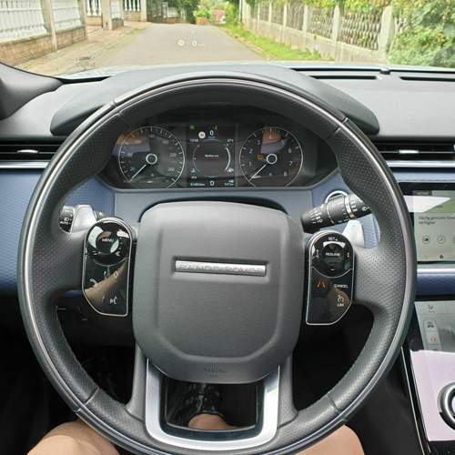

habe in unserem Velar P300 EZ 01-19 von beginn an ein nach rechts leicht schief stehendes Lenkrad.
D. h. in Gradeausstellung fährt er nach links.
Wekstatt hat 2x bei verschiedenen Diensten die Spur prüfen lassen. o. B.!
Ein versetzen des Lenkrads um 1 Raste nach links hilft nicht.
Wagen fährt so einwandfrei gradaus ohne z. B. erhöten Reifenverschleiß.
Vermute das Problem nun in "Fertigungs- oder Montagetoleranzen" Lenksäule / Lenkrad.
Wer kann ähnliches berichten, oder hat eine Lösung?

Lenkrad
Achsvermessung machen lassen. Dort wird das Lenkrad in Mittelstellung fixiert und anschließend die Spur wieder gerade gestellt.
@Go}][{esZorN schrieb am 15. August 2019 um 15:40:03 Uhr:
Wollte ich auch sagen. Bei jeder (seriösen) Achsvermessung wird zuallererst das Lenkrad mit einer Wasserwaage gerade gestellt und fixiert, danach beginnt man die Lenkgeometrie einzustellen.
