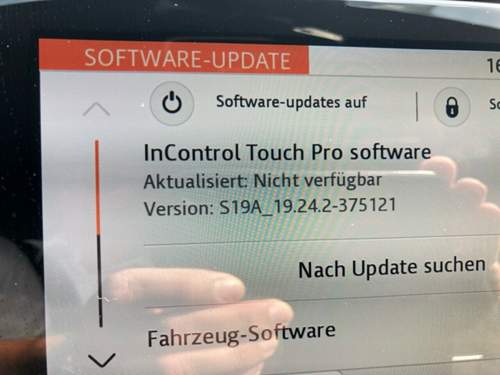

19 ist das Jahr und 20 bzw 24 ist die Kalenderwoche des Release-Dates.
Gerade vom Händler gekommen. Neuste Software ist drauf, CarPlay war gratis mit dabei. Anbei die Versionsnummer.
Das Knarzen kommt nicht vom Monitor, sondern vom Sitzgestell (Scharnier Sitzfläche/Lehne). Die Werkstatt hat es jetzt erstmal mit Silikonspray gefettet. Wenn das nichts hilft, gibts ein neues Sitzgestell.
Mal sehen....zumindest ist es aktuell deutlich besser wenn auch nicht ganz weg.
