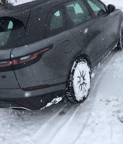

War heute mit unserem Velar P300 im Gebirge auf einer steilen, eisigen und mit ca. 20cm Schnee bedeckten Strasse. Musste dort auf dem im Gefälle liegenden Parkplatz unter stärkerem Gasgeben im Tiefschnee rangieren und wäre fast stecken geblieben. Sind dann zum Bergrestaurant gewandert und anschliessend runter gerodelt. Vor der Talfahrt noch schnell die Standheizung über die App gestartet und in das warme Fahrzeug gestiegen. Da die Strasse stark abfallend und extrem vereist war, die „Bergabfahrhilfe“ auf 10-15km/h eingeschaltet und später über den Touchscreen wieder deaktiviert. Dann ist das Problem aufgetreten. Ab ca. 60km/h hat das ganze Fahrzeug stark zu ruckeln/schütteln begonnen. Natürlich kurz gestoppt und ums Auto gelaufen. Nichts. Während der ganzen Heimfahrt hat sich das Auto ab etwa 60km/h stark geschüttelt. Wie wenn fünf mal pro Sekunde ein Bremseingriff erfolgen würde. Zu Hause das Auto zehn Minuten ruhen lassen und nochmals eine Kurze Fahrt gemacht. Das Ruckeln war fast weg! Aber nur fast.
Der Motor läuft ruhig, die Leistung erscheint mir normal, die Bremsen sind nicht überhitzt, es gibt auch keinen Plattfuss und wichtig, es wird keine Fehlermeldung angezeigt. Mir ist nur aufgefallen, dass das Auto bei der Ankunt im Gebirge etwas gerochen hat. Nicht verbrannt, aber irgendwie wie wenn was stark erhitzt wäre.
Hat jemand eine Vermutung was die Ursache sein könnte?
Spontan fällt mir ein, Schnee oder Eis in den Felgen und damit Unwucht bei höheren Geschwindigkeiten. Das Thema sollte sich ja nach ein paar Stunden in einer warmen Garage geklärt haben.
Wenn nicht, steht wohl ein Besuch beim Freundlichen an.
Danke für den Tipp. Das ist gut möglich (siehe Foto). Daher wohl bereits eine Verbesserung nach kurzer Zeit in der Tiefgarage. Hoffe das es der Schnee war.
