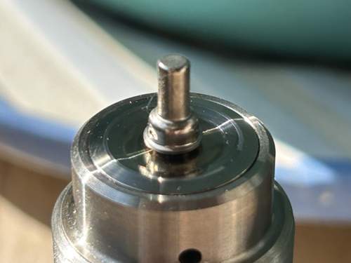

Hallo Mercedes-Gemeinde! Bin gerade dabei die Injektoren zu wechseln, weil wohl mindestens einer davon nicht mehr ordentlich funktioniert. Wohl Schmutzpartikel ins System geraten, nachdem ich diese draußen hatte.😁

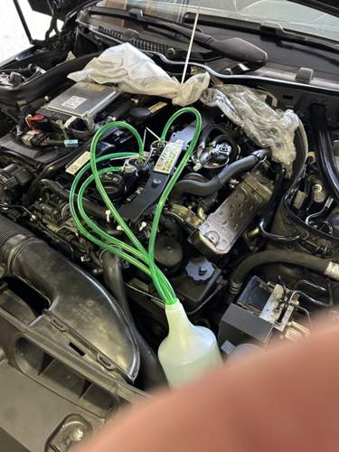

Jetzt frage ich mich ob es nicht auch eine andere Möglichkeit geben könnte, das Rohr ordentlich durchzuspülen, ohne völligen Ausbau?! Es müsste doch möglich sein, mit Hilfe der Hochdruckpumpe, eine Art Spülung durchführen zu können, indem man die Hochdruckrohre an den Injektoren löst und Schläuche dann auf die Röhrchen steckt, um den Kraftstoff (mit eventuellen Partikeln) dann in einen Behälter rausdrücken zu lassen?
Was könnte passieren, wenn man die Injektoren abklemmt, aber die drin lässt und den Motor kurz durchdreht ?

Sicher bin ich, dass die Pumpe Schaden nimmt, wenn sie eingangsseitig mit zu wenig Kraftstoff versorgt wird. Der Kraftstoff wird unter anderem zur Schmierung benötigt.
Ich bin nicht sicher, ob ein völlig fehlender Gegendruck auf der Hochdruckseite, die bei laufendem Motor zwischen 150 und 230 bar aufweist, zu Schäden führen würde. Ich würde nicht empfehlen, das System mit der HDP zu spülen.
Da die Pumpe über ein elektrisches Mengenregelventil gesteuert wird, weiß ich auch nicht, was passiert, wenn kein Druck aufgebaut wird.

Vielen Dank für die Infos! Die Vorpumpe drückt den Kraftstoff, denke ich, bis zur Hochdruckpumpe, wenn eben die Zündung lange genug eingeschaltet (oder mehrfach), bevor gestartet werden sollte. Würde ich alle Hochdruckleitungen an den Injektoren lösen, würde in jedem Fall Kraftstoff herausgedrückt werden, aber eben nicht mit dem Druck der normalerweise anliegen würde, wenn alles angeschlossen wäre und der Motor starten würde. So ist es nur der Druck der maximal durch den Starter erzeugt werden könnte, sollte aber reichen das Railrohr dabei zu spülen, weil ja stetig neuer Kraftstoff nachfließen würde.
Weil wohl durch eine Unachtsamkeit mindestens ein Injektor nicht mehr richtig arbeitet, weil iregend welche Schmutzpartikel ihn verstopfte, sollte ich.

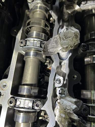

Weil die neuen Injektoren noch nicht verbaut sind, hatte ich auch gleich noch die Zylinderkopfhaube herunter genommen und der Zustand von den Nockenwellen und Stirnrädern sah für mich Hobbyschrauber tadellos aus ;-)) Auch die Kette war offensichtlich nicht gelängt, die Zacken, Flanken der Stirnräder sahen völlig unabgenutzt aus 🙂
Jetzt muss nur noch das Kraftstoffsystem wieder einwandtfrei funktionieren:😁😉 Dann kann ich mich noch einmal dem DPF widmen.
Kraftstoffdruckregler
MB Steuerkette und Stirnräder
MB Nockenwelle
