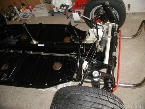

so habe jetzt meinen mex zerlegt, nun habe ich mit der bodengruppe begonnen diese ist in einem top zustand bis auf das rahmenkopfblech und napoleonhut ist absolut hin, da wo die pedalerie sitzt!!!!!!
nun meine frage, der rahmenkopf selber ist im unteren bereich gerostet und ca. 1 cm der schweißnaht.
reicht es wenn ich von innen ein blech anbringe und dies dann von aussen zuschweiße????? würde es so machen das es der tüv nicht sehen kann. das kopfblech und der napoleonhut muß neu das ist klar, sollte ich den kopf auch ersetzen????
habe ein bild angehangen.

Du kannst Ermeto Rohr aus dem Hydraulik Bereich nehmen. Das ist verzinkt, dickwandig, stabil bis 250 bar... braucht man zwar nie, aber wer weiß. Ist aber nicht billig, der Meter kommt auf etwa 8-12 Euro im Stahl Handel.
Und es läßt sich gut verarbeiten, aber es ist sehr stabil... man kann es gut biegen, aber es ist wesentlich fester als das normale Kupferrohr oder auch die Serien Stahlrohre.
Jedenfalls wird es nicht so schnell durchrosten, das dauert schon etwas länger.
Befestigen kann man es wie bei meinem Buggy am Tunnel oder auch unten am Wagenboden, die Halterungen gibt's aus dem KFZ Sektor... meine sind vom BMW E28 und E12, passen genau. Ich hab's halt so gemacht, weil der Einspritzer Vor- und Rücklauf braucht, ausserdem wollte ich die blöde Bremsleitung vom Fahrer weg haben, deshalb ist die auch auf der rechten Seite.
Wenn du es im Tunnel verlegst, ist das kein Problem solange der Rahmenkopf noch ab ist, dann kommst du sogar excellent an alle nötigen Stellen ran und kannst es auch sauber befestigen.

Das finde ich mal eine geniale Lösung. Echt Top. Alleine der aufbau vorne finde ich Klasse. Wie lange hast Du gebraucht??????
Sind die Teile alle selber gefertigt?????? Kann es sein das Du nur Edelstahlschrauben verbaust???
Ja, das Ding ist Eigenbau. Dauert schon etwas... ist jetzt ein gutes Jahr.
Ich benutze immer Edelstahl, nur Schrauben für Achsteile sind nicht aus Edelstahl. Auch sämtliche Halter und Kleinteile bestehen nahezu komplett aus Edelstahl. Ich hasse Rost 😁
Teile, die ich übernehmen muss, wie z.B. Handbremshebel oder Schaltkulisse, sind technisch vernickelt. Das ist genauso rostresistent wie Edelstahl, auch extrem kratzfest. Nur darf es nicht beschädigt werden... was aber nur sehr schwer möglich ist weil es so hart ist.
