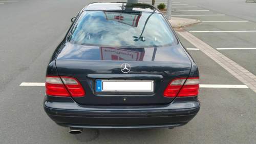

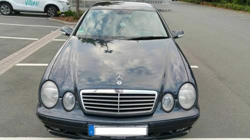

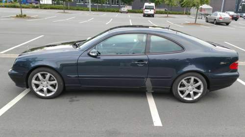

Zum Thema Lackierer habe ich bei dieser Adresse
hier gute Erfahrungen gemacht. siehe Bilder.
https://bruckner-fahrzeugtechnik.de/leistungen/lackierservice/
Gruß, mike.
