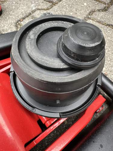

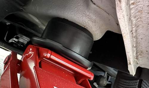

Gewarnt von vielen Beiträgen habe ich mir ein passendes Teil anfertigen lassen um solche Schäden zu vermeiden.
Vorne wird an einer massiven Stelle angesetzt. Wurde auf dem zurückliegendem Foto mit gelben Pfeilen markiert.
Hinten hebe ich am Federteller an. Hat den Vorteil, dass man nur minimal anheben braucht, weil die Feder nicht entlastet wird.
