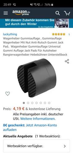

Damit funktioniert es einwandfrei... Musste leider auch die Erfahrung mit dem Schweller machen
