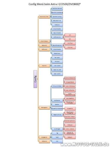

Original geschrieben von worm184
Ich habe mal das Menü des CD500/DVD800 etwas übersichtlicher gestaltet (zumindest wie ich es aus dem Handbuch rauslesen kann. Vieleicht hilft es sich besser zurecht zu Finden. (Radio und Telefon habe ich nicht mit dabei, das erkennt man in der Anleitung nicht so gut.)
Hier noch mal Querformat in PDF, da kann man wenigstens Zoomen
Astra-config
Cool. Danke. Kann man sicher gut gebrauchen und ist einfacher als durchs Handbuch zu blättern.
kann man es überhaupt erkennen oder soll ich es nochmal als PDF einstellen. Weiß auch nicht ob ich alle Punkte dabei habe.
Okay hab mal nachgeschaut. Hab es als Bild gespeichert und wollte ranzoomen. Schrift ist leider nicht lesbar. Dann lieber etwas größer und ne zweiseitige PDF. Aber sonst echt schick und übersichtlich. Ob alle Punkte dabei sind kann ich leider nicht sagen. Muss kontrollert werden.
MfG
