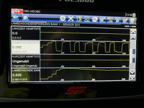

Zudem wenn ich den Verlauf der Spannung der Lambdasonden nach dem Kat überwache, dann ist der Spannungswert bei beiden konstant bei etwa 0.48V bei kaltem Motor. Nach kurzer Zeit haut dann ein Wert extrem ab und der andere Wert fährt einen Sinus (Bild).

tausch zurück auf die originalen Lambdasonden. der Pumpstrom ist das, was im MSG Lambda ergibt.
Gerade ist es blind
offensichtlich gibt es ein Spannungsproblem. Prüf die Masse- und Spannungsleitungen ( bekannte Stelle am +Pol im Motorraum.
Bekannt sind am 4F die Kabelbäume mürbe - die Plusversorgung der Einspritze und Zündung checken !
Desweiteren: Mager kann auch von den Steuerzeiten kommen: was sagt MWB 93 ?
wurde der Kettenjob schon gemacht ?
