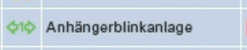

Dieses symbol müsste eig kommen wenn der anhänger eingesteckt ist
20201105
Genau das ist es!
@SvenWen schrieb am 5. November 2020 um 20:45:20 Uhr:
Ich bin der meinung man muss die ahk codieren
Also ich habe die PDC codiert auf "mit AHK"... Meint ihr das oder muss man noch was anderes codieren?
Das Symbol habe ich bei mir noch nie gesehen, gibt es dafür vielleicht eine extra Sicherung?
Habe unter dem Armaturenbrett eine 1 Ampere Sicherung gefunden... Weiß einer wofür die ist?
Diese Zusatzblinkleuchte im Kombiinstrument ist nicht beschaltet , wenn er keine ab Werk verbaute AHK hat.
Da fehlt die Leitung vom Warnblinkschalter zum Kombiinstrument bei deinem.
