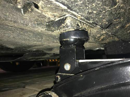

Das würde ICH meinem "Grauen" niemals antun. Das 1/2 Fahrzeuggewicht auf eine Wagenheberaufnahme zu konzentrieren ist technisch grenzwertig. Die Aufnahmepunkte sind für den Notfall vorgesehen. Ich habe in meiner beruflichen Praxis unzählige ver- und durchgerostete Schweller und Unterböden gesehen, welche nur durch vorherige Beschädigungen beim Winterreifenwechsel entstanden waren. Leute: Geht in die Selbsthilfewerkstatt, wo das Fahrzeug sachgerecht angehoben werden kann. Dort gibt es auch einen kalibrierten Drehmomentenschlüssel, den man braucht. (5x anziehen pro Rad).

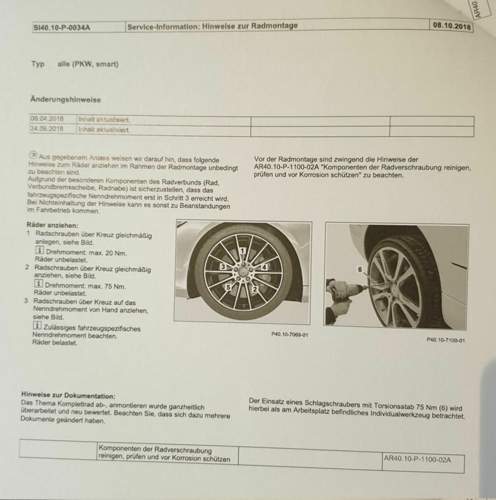

Das mit dem zweistufigen anziehen der Räder um Bremsenquitschen zu verhindern ist Blödsinn. Nicht notwendig. Mache ich auch nicht. Habe die grosse Sportbremse verbaut.
Dass dies kein "Blödsinn" ist, zeigt folgendes Dokument der Daimler AG (3-stufiges Anziehen).
Fazit: Mundwerk groß, Sachverstand klein.
Anzugsdrehmoment
Dann such mal Die aktuelle Arbeitsdokumentation raus.
Und beim Reifendienst halten die sich daran? Ich lach mich tot.
@mittelp schrieb am 16. November 2020 um 08:46:58 Uhr:
Meine Werkstatt macht es genau so wie gefordert.

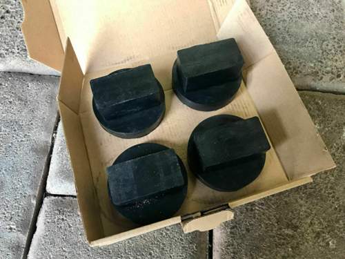

Ich hab mir die Wagenheber Adapter bei Kienau bestellt. Sind gerade gekommen und passen Prima! Machen auch einen soliden Eindruck!
Danke für den Tipp! 🙂
Viele Grüße und bleibt gesund!
