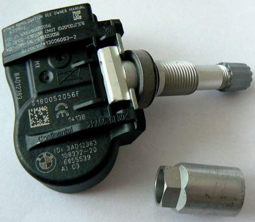

Neuware? das Produktiondatum steht auf dem Sensor
und vielleicht hilft dir dieser Link noch
http://reifendrucksensor.info/
Fzg Jahrgang allein genügt nicht , manchmal wurde das Sensor Protokoll mitte Jahr gewechselt
Das Produktionsdatum meines Sensors würde mich z.B. auch interessieren.
Die Batterie hält ja angeblich nur ungefähr 7 Jahre.
Also ist dieses Datum sehr wichtig !
Da stehen aber viele geheimnisvolle Zahlen beim Original-BMW-Sensor drauf...
Welche ist also dieses wichtige Produktionsdatum ???
Evtl. verschlüsselt ???

jetzt hast mich auch auf dem linken Fuss erwischt! 25/2014 wird wohl die Kalenderwoche sein wie bei den Reifen.
Bin jetzt schnell meine anschauen gewesen ( Foto)
beim alten Beru ist Klartext
beim Huf Universal auch Klartext
Nur bei Max Sensor finde ich auch nichts

Schade, dieser Beitrag kam etwas zu spät. Die Sensoren wurden letzten Freitag eingebaut und ich habe kein Foto davon gemacht und kann somit nicht mehr schauen, wann die produziert wurde. Zumindest senden diese und ich habe keine Fehlermeldung mehr bei starten des Wagens ;-)
