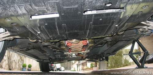

Hallo Zusammen,
wollte zum ersten Mal die Räder selbst wechseln, weil mir dir Preise bei Opel zu hoch sind.
Habe einen Rangierwagenheber gekauft, weiss aber nicht, wo ich den ansetzen soll.
Gibt es sonst noch etwas zu beachten? Die Auflagefläche der Felge irgendwie einschmieren oder sowas? Habe mal was in der Richtung gehört.
Danke für eure Tipps
Grüße Sundancer

Die Wagenheberaufnahmen sind (gesteckt und) definitiv aus Kunststoff.
Im übrigen entspricht die hier gezeigte Aufbockweise wohl eher nicht den Vorstellungen von Opel zum Gebrauch des Wagenhebers, was wohl auch mit zu dem vorzeitigen Defekt desselben geführt hat. Also bitte NICHT nachmachen: 😉

Ich kann da erst mal nichts anfangen mit den Fotos. 😕
Bin morgen beim FOH und hoffe das ich dabei Gelegenheit habe, die "Dinger" die ich meine anzugucken.

Ich hab vor gut 2 Wochen auch mit nem Rangierwagenheber gewechselt, also zumindest den 1 Reifen. Nun muß ich sagen , das mach ich nie wieder! Beim ablassen is der Gummibacken rausgesprungen, glücklicherweise hatte der sich dann zwischen Heber und Unterboden verkeilt. Nach dem damit verbundenden Herzinfakt hab ich dann den Opelkrampf aus dem Kofferraum genommen. Muß sagen das geht echt gut , der is schonmal besser als vom Vec B. Und nach 50km alle Schrauben nachprüfen. Hatte ich noch nie gemacht bei meinem 4 Autos davor, aber nachdem es immer Knackte an einen der Räder hab ich festgestellt das sich alle 5 gelockert hatten an einem Rad. 1 ließ sich sogar mit der Hand drehen.
