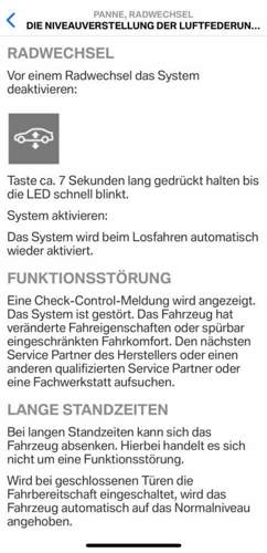

Das erste Mal in meinem Autoleben ist mir ein Wechsel der Räder nicht gelungen! Ablauf: hydr. Wagenheber am Ansetzpunkt hinten untergeschoben, Wagen hochgehoben, Winterrad runter, Sommerrad drauf (beides gleiche Reifengröße), Wagen abgelassen und der Wagen senkte so tief ab, dass ich den Wagenheber nicht rausziehen konnte!!! Auch das Anlassen des Motors brachte keine Änderung.
Nach 45 Minuten vergeblicher Bemühungen setzte ich das Winterrad wieder drauf, legte 24 mm-Holzbrett unter und dann konnte ich den Wagenheber - mühsam! - entfernen!
Was habe ich falsch gemacht??

vielleicht kann das ja mal einer für G30/31 prüfen, aber in der G32 Anleitung ist der Punkt beim Radwechsel extra beschrieben (aber vermutlich wird es die Taste für die Höhenverstellung des Fahrwerks da gar nicht geben?)

Wichtig Zündung aus damit die Luftfederung nicht das Nachregeln anfängt.

Gemäss BMW TIS sollte mindestens 1 Tür offen sein:
Niveauregulierung
Bei geöffneten Türen findet keine automatische Niveauregulierung statt. Eine laufende Regelung wird beim Öffnen mindestens einer Tür unterbrochen.

Setz deinen Wagenheber unter dem Federteller auf der Hinterachse an. So wird die Achse angehoben und der Luftbalg entleert sich nicht.

Alles bis auf ab und wieder aufschließen ist korrekt. Diesen Schritt kannst du überspringen. Mit offen lassen einer Tür verhindert man das regulieren der luftfederung.
Sonst ist beim g30 nichts zu beachten.
