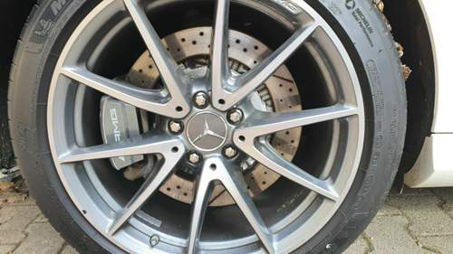

wir haben nach anderen Modellen aus dem süddeutschen Raum jetzt zum erstenmal einen Mercerdes, und einige Dinge überraschen mich.
So z.B. die Radschrauben, die ein mir bisher unbekanntes Profil aufweisen, sowie das fehlende Werkzeug dazu. Nach einigem Suchen hier im Forum und im Netz denke ich, dass es sich um MS-17 (oder/= Außentorx?) handelt.
- Ist das richtig? ich würde gerne einen Schlüssel bestellen.
- Sind die Radschrauben von AMG-Felgen und den anderen gleich? Ich brauche auch Felgenschlösser und habe widersprüchliche Angaben zu den Schraubendaten gefunden.

Du brauchst hier diese spezielle Stecknuss:
https://www.ebay.de/itm/362102809580?...
Radsicherung für die E-Klasse:
https://www.kunzmann.de/.../...ungssatz-schwarz-m14x15x45-original.htm
Die Radschrauben sind bei allen Modellen gleich....
M14x1,5x45

Nein sind keine Kappen drauf, es handelt sich im diese Radschrauben....
https://...mercedes-originalteile.de/.../...1-5-x-45-20Stueck.html?...

Sind sie in der Regel auch, hier wurden anscheinend die Radschrauben vom Vorbesitzer geändert!

Das nennt sich Diebstahlschutz ;o)
Keepdotter
Ah ok, also keine normale 17er Nuss. Ok, dann besorge ich so ein Ding mal, danke!
@keepdotter
Also Diebstahlschutz ist das wohl nicht, ist ja dann eine Standardschraube, die bei allen dieser Ausführung gleich ist.
Vermutlich ist das der gleiche Sinn wie bei Torx; soll die Kräfte besser übertragen und die Gefahr verringern, die Köpfe abzunudeln.

Diese Radschrauben sind halt gemäß MB nicht für die E-Klasse vorgesehen, passen tun sie aber trotzdem, weil die Größe identisch ist.
Und ein gewisser Schutz bietet es ja schon, man benötigt eben diese spezielle Nuss um die Radschrauben zu öffnen.....
