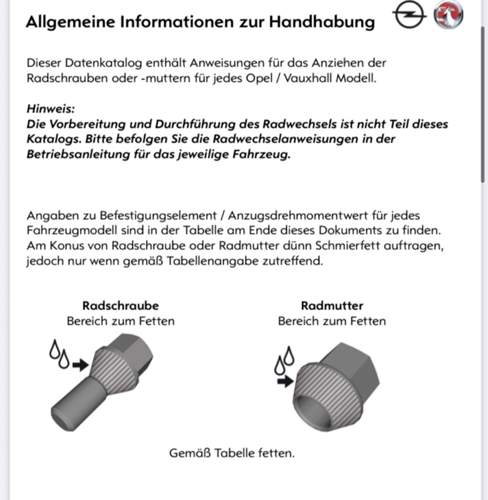

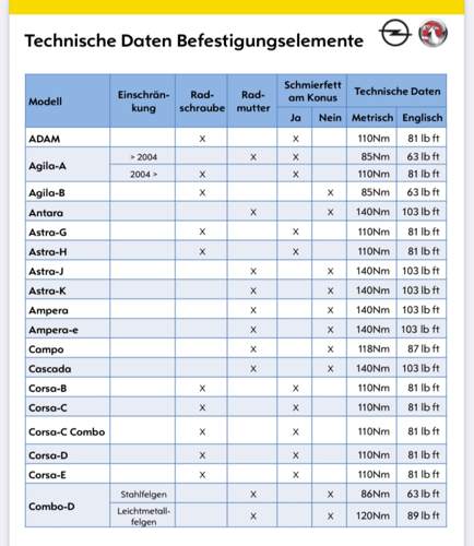

Bei Opel z.B. muss bei einigen Modellen der Konus gefettet werden
.jpg

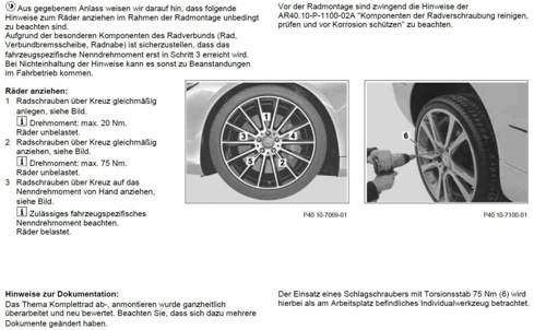

... hat sich da schon wieder etwas geändert ?
Früher (07/2019) hieß es "1. handfest --> 2. ablassen --> 3. 70 Nm --> 4. 150 Nm" !
Jetzt steht oben: 20 Nm, 75 Nm, ablassen und dann 150 Nm ... AAABER :
.. ich sehe gerade, dass die online Anweisung für Fahrzeuige ab 2017 offensichtlci aktualisiert wurde: https://www.mercedes-benz.de/.../...13-comand-betriebsanleitung-01.pdf ab Seite 457 ff ...
1.) handfest, 2.) ablassen 3.) 150 Nm,
äh.. was`n jetzt ?!?!

In der 2020er Anleitung steht es immer noch korrekt drin mit dem Zwischenschritt, das haben wir auf Seite 4 schon diskutiert. 🙄
