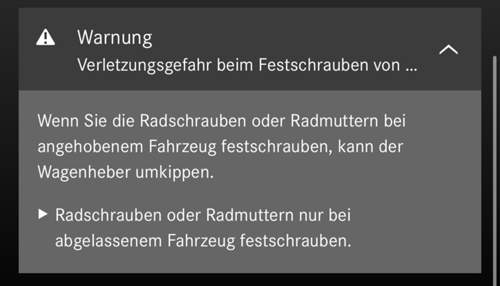

... hat sich da schon wieder etwas geändert ?
Früher (07/2019) hieß es "1. handfest --> 2. ablassen --> 3. 70 Nm --> 4. 150 Nm" !
Jetzt steht oben: 20 Nm, 75 Nm, ablassen und dann 150 Nm ... AAABER :
.. ich sehe gerade, dass die online Anweisung für Fahrzeuige ab 2017 offensichtlci aktualisiert wurde: https://www.mercedes-benz.de/.../...13-comand-betriebsanleitung-01.pdf ab Seite 457 ff ...
1.) handfest, 2.) ablassen 3.) 150 Nm,
äh.. was`n jetzt ?!?!
Das Ablassen soll ja so gesehen nur dazu dienen damit der Wagenheber beim Anziehen nicht aus Versehen umkippt! Bei hydraulischen Wagenhebern bzw. Bühnen sieht die Sache vermutlich anders aus.
Wobei mit der automatischen Zwangsfestellbremse dürfte man doch diesen Umstand vernachlässigen können...

Naja man muss es auch nicht extrem übertreiben. Ich wechsel schon seit Jahren die Räder selbst und ich schraube die Räder erst mit der Hand fest, bis das das Rad richtig an der Nabe sitzt, dann mit dem Radmutternkreuz etwas fester und dann mit dem Drehmomentschlüssel die 150NM über Kreuz. Da quietscht nichts, und verzieht sich nichts wenn man nicht gleich die vollen 150 oder mehr im Kreis draufwürgt. Den beschriebenen letzten Schritt mach ich mit den Boden berührendem Rad, also ca 60% Gewicht drauf. Dann mit dem ATU 80 Euro Billig-Kompressor die Luft drauf, was dann immer auch haargenau im Kombiintrument angezeigt wird. So einfach ist das. Demnächst hol ich mir beim Autodoc Scheiben und Klötze und mach das alles in zwei Stunden drauf. Aber nicht weil was verzogen ist, sondern weil die Verschleissindikatoren nur noch bei näherem Hinsehen zu Erblicken sind 🙂
