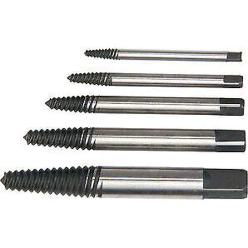

Wie sollte der TÜV das denn sehen? Ich nehme an, dass dir die Schraube abgerissen ist. Wieso bohrst du sie nicht einfach aus und schneidest das Gewinde nach?
Habe ich schon nur leider steckt da jetzt der Gewindebohrer drinnen und ich bekomme nirgendwo eine Gewindekrone her.
Kopfschüttel.
Für´s nächste Mal:
das teil kann ich nur empfehlen, haben wir auch. sollte das nicht vorhanden sein, dann ein paar ordentlich schläge mit nen hammer auf die schraube, dann sollte sie sich zu 90% lösen lassen.
ein neues loch brauchts nicht bohren, schraube kannst weg lassen. ist wie schon geschrieben wurde nur eine montage hilfe. der audi 80 zb hat sowas garnicht und mein 2er seit mindestens 10 jahrne auch nicht mehr.

Kopfschüttel.
Für´s nächste Mal:
Ist das nicht ein Schlagschrauber?
Das ist ein Linksausdreher, oder irre ich mich?
Ich hab beides und werde es wohl wieder verwenden dürfen. Karrosserieschraube versenkt (ohne Schlagschrauber) und die Bremsscheibenschrauben sehen auch gefährlich aus...
Schlagschrauber
