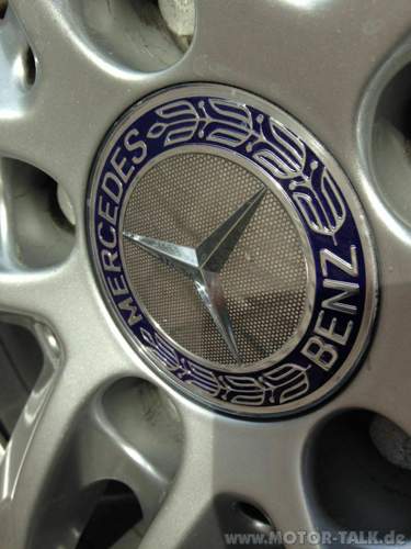

bei meinem S204 Mopf EZ 10.2011 weisen die Radnabenabdeckungen der Alufegen weiße Flecke auf, die sich nicht entfernen lassen. Bei meinem R171 aus 2006 sind die Abdeckungen noch aus Metall, nunmehr ist es Kunststoff.
Mein Nachbar hat ebenfalls einen S204 Mopf: und siehe da, dieselben Schäden. Habt ihr ähnliche Erfahrungen bzw. schon beim freundlichen reklamiert? Geht das auf Kulanz oder ist es ohnehin finanziell "Pillepalle"?

es geht wohl um die blauen Radnabenabdeckungen, die eine lausige Qualität haben!
Wasser dringt in den Randbereich ein. Das liegt nicht an der Montage oder sonstiger Behandlung.

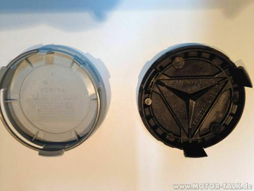

Ich glaube hier wird verwechselt, dass es von der blauen Version der Lorbeerkranzabdeckungen zwei Varianten gibt. Die derzeit ab Werk montierten haben die Endnr. ...0125 in der Teilenummer und gammeln mit der Zeit. Dann gibt es die mit der Endnr. ...0025. Diese sind mit einer Schutzschicht überzogen und gammeln nicht, liegen aber in der Radnabe ein wenig weiter zurück. Jedoch nicht so extrem, wie hier oben beschrieben wurde.

Die qualitativ schlechteren Nabenkappen, die oft ab Werk ausgeliefert werden, haben KEINE metallene Haltespange, sondern nur Plastikclips, oder?!
Genau, die qualitativ schlechten haben keine Haltespange und sind auf der Rückseite schwarz. Diese "ramschigen" Abdeckungen werden bereits seit ca. 2007 auf den meisten MB-Fahrzeugen ab Werk montiert.
Die qualitativ hochwertigeren sind auf der Rückseite hellgrau und haben eine Haltespange. Sie wurden ursprünglich früher in den 90ern auf dem ersten SLK R170 und CLK ab Werk montiert. Die Oberfläche ist vollständig mit einer durchsichtigen Kunststoffschicht überzogen. Die Teilenummer endet mit ...0025 (die "billigen" mit ...0125).
Danke Dir für den Hinweis und die Bilder, Sebastian!
Bei mir dasselbe.....Ich vermute auch das es am Streusalz im Winter liegt, benutze die beschädigten jetzt für die Winterfelgen und für die Sommerfelgen nagelneue für 27 Euronen original mit Teilenummer bei ebay besorgt.

Die Nummer der hochwertigen Deckel endet auch auf 00 25, aber sie beginnt mit A170 (nicht A171). Sieht man auch auf den Bildern von Sebastian204.
