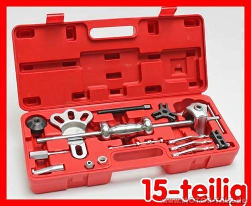

Hallo, ich wechsele aktuell aufgrund von einem Lagerschaden die Radnabe an meinem Yaris.
Die Nabe ist leider so fest, dass sie sich nicht lösen lässt. Hinten ist eine Abdeckung, wo nur der ABS Anschluss hervorschaut. Hier könnte ich mit einem Dorn das Plastik durchschlagen bis ich am Lager bin, was dann auch die letzte Option ist.
Vorne kommt man auch nicht direkt an den verrosteten Sitz.
Ein üblicher Lagerzieher lässt sich leider nicht ansetzen.
Bild: http://www.ebay.de/.../130886381695
Wie könnte ich das Ganze nun entfernen?

Wenn du eh schon den Sensor durchschlagen hast, kannst ein Gleithammer an der Öffnung ansetzen. Die Werkstatt nennt sowas auch Wichser. Ist einen Schwungmasse auf einem Metallstab. Der Metallstabd wird hinter der Nabe eingehängt, dann schieb man das Gewicht zurüch und zieht es gegen das Ende vom Stab. Dort ist ein massives Endstück auf dem das Gewicht aufprallt. Dadurch erreicht man Stöße die das Teil langsam rausziehen.
Ich würde vorher mal mit dem Heißluftfön das Ding erwärmen. Dann dehnt sich das ganze etwas aus.

Mit so einem Abzieher ( Gleithammer , Wixer ,... ) sollte es funktionieren, wird an/ oder mit  den Radbolzen angeschraubt und dann gib ihm.....
Radnabenabzieher
