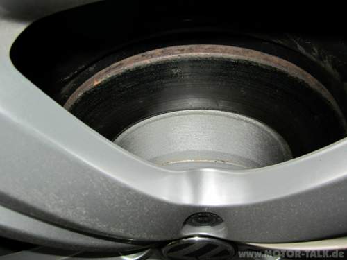

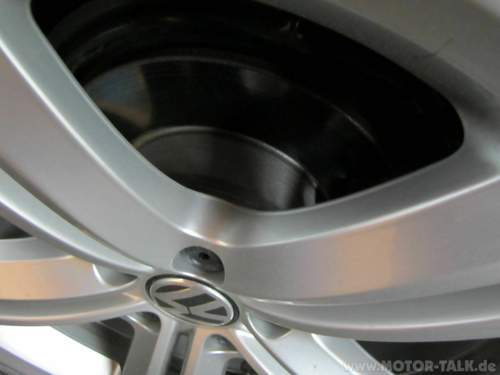

Hier mal noch 2 Fotos von meinen Scheibentöpfen mit Hammerite silber. Leider sind die Bilder nicht sehr aussagekräftig und das Auto ist im Momemt total schmutzig 🙁
Img-1413
Img-1417

Nur die Scheibentöpfe. Die Sättel hab ich mit Bremssattellack zweifarbig blau-schwarz.
Foto siehe hier ganz unten.
