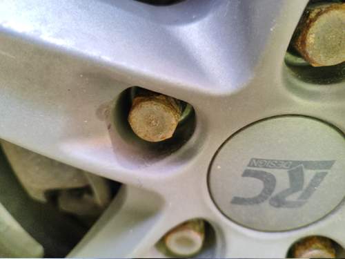

Bei meinem Auto (Toyota Auris TS HSD) habe ich die Winterreifen auf Nachrüst-Felgen von RC Design. Und ständig lockern sich die Radmuttern ein wenig. Nicht viel (vielleicht so 3-4 mm Weg mit dem Drehmomentschlüssel), und auch nicht alle. Aber es beunruhigt mich doch etwas; und das Kontrollieren jedes Wochenende (nach >= 500 km) nervt, zumal die Öffnungen in den Felgen arg eng sind (ich komme nicht gut mit der Nuß rein).
Ist das normal, oder sind die Muttern minderwertig*, oder die ganzen Felgen?

*Die Muttern sind äußerlich auch schon ziemlich korrodiert, wesentlich schlimmer wie die von Toyota, die jetzt wohl über 8 Jahre alt sind

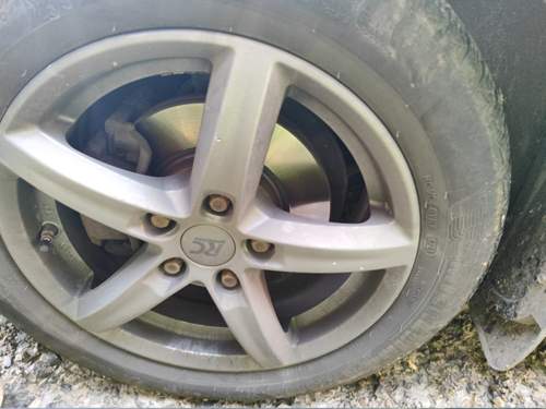

Bilder habe ich gemacht; hänge ich an.

PS: Anhand der Bilder kann man jetzt eigentlich nichts sagen, außer das die Muttern schon gut verrostet sind.
PPS: KBA Nummer steht beim Ventil wie es scheint, kann sie aber nicht lesen.

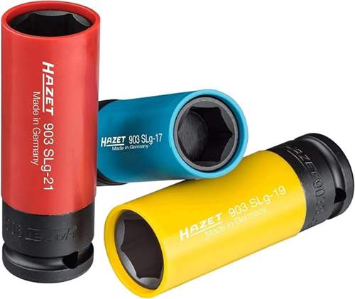

Du schreibst doch, der Schlüssel geht schwer in die Felgenvertiefung. Nicht daß die der Schlüssel von der Felge gestoppt wird und nicht von der Mutter? Aber sowas habe ich noch nie erlebt. Dadurch würde der Drehmoment über haupt nicht stimmen.Wie schon geschrieben eine Radmuttennuß verwenden.
Wenn ich mich nicht täusche, ist das 48953. Rost kann sich natürlich schon zwischen Felge und Mutter setzen und dann bei Vibration oder Weiterrosten leicht Platz machen. Gut Entrosten vor jeder Montage sollte das Problem lösen.

Diese speziellen Nüsse werde ich demnächst bestellen; danke für den Tipp!

Die Kegelbund-Muttern in der langen, geschlossenen Ausführung erhältst Du überall. Von der Quallität sind sie alle gleich schlecht, weil nur verzinkt.
Sofern deren Anlagefläche und Gewinde unversehrt sind, besteht technisch keine Notwendigkeit diese zu ersetzen.
Konservieren läßt sich hier (wirkungsvoll) nichts. Dort wo die Zinkschicht beschädigt wurde, beginnt die Korrosion.
Ähnlich wie beim Rasen… nur wo er Lücken hat und der dichte Wuchs beeinträchtigt ist, dort wachsen die unerwünschten Kräuter.
