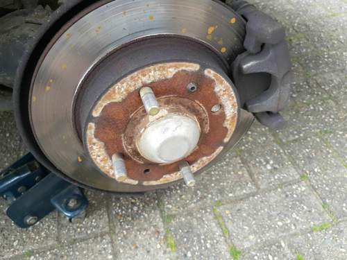

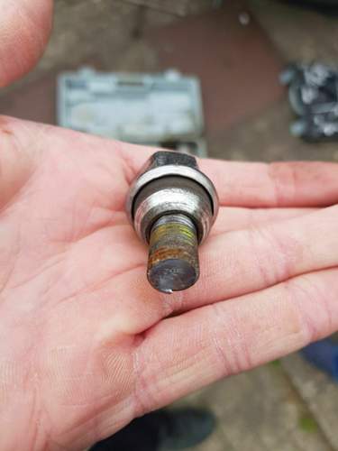

Moin,
dein Hinweis funktioniert leider nicht! Ich habe es probiert, und nun ist ein Stehbolzen bei einem Volvo S40 abgerissen... siehe Bilder im Anhang.
Danke auch, die Radnabe ist dann wohl nun Schrott.
Viele Grüße
Frank
Volvo S40 Radnabe
Volvo S40 abgerissener Stehbolzen
Das ist jetzt nicht dein Ernst, oder?
Wenn man wirklich gar keine Ahnung hat, sollte man es besser machen lassen.
Moin,
nein, das ist natürlich nicht mein Ernst.
Ein Bekannter wollte an seinem Fahrzeug das Rad abnehmen, diese Mutter ließ sich aber nicht mehr lösen (über Gründe darf gerne spekuliert werden; ich war bei der vorherigen Montage nicht dabei).
Da das Rad aber nun mal ab musste, und davon auszugehen war, dass die Nabe sowieso hinüber ist, habe ich versucht, die Mutter mit einem entsprechend langen Hebel zu lösen wobei der Bolzen abgerissen ist.
Viele Grüße
Frank

Er erstattet dir sicherlich die entstandenen Unannehmlichkeiten und Kosten!
Ist der Bolzen eingeklebt? Sonst kann man das ja schon lösen.

Moin,
die Erstattung ist ja wohl auch das Mindeste! ;-)
Da wird wohl die Nabe getauscht, auf Experimente habe ich keine Lust, weil mir das Auto nicht gehört und ich keinen Cent dafür bekomme.

Weiso Radnabe Schrott? Reicht doch, nur geschrotteten Radbolzen auszutauschen. Einfach alten rausschlagen und neuen Radbolzen rein, fertig!
Wie soll das mit rausschlagen funktionieren. Der alte steckt doch im Gewinde und hat selbst ein Gewinde.
Nee, der steckt nicht in einem Gewinde (sonst würde sich der ja rausdrehen).
Die Dinger werden von hinten durchgesteckt und verpressen sich beim Anziehen der Radmutter.

Danke. Klar sonst würde er ja mitdrehen. War mein Denkfehler.
Das Problem ist meistens, dass der neue Bolzen so lang ist, dass man den von hinten nur bei demontierter Nabe reinstecken kann. Nabe ziehen, heißt bei etlichen Fahrzeugen aber: Radlager zerstört und damit neu. Ist also schon mit etwas Aufwand verbunden.
