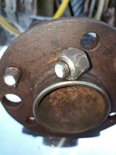

So sieht das aus. Hab an beiden hinteren Radnaben von einem Mondeo MK3, die Lager gewechselt. Es wurden alle Bolzen raus genommen und als Reserve hingelegt. Bei mir sind die Bolzen an VA und HA gleich lang. An diesem Wagen kann nur ganze Rad-Nabe getauscht werden, wenn Lager defekt.
Im ersten Bild einmal den ultimativen Test mit Drehmonet immer höher gestellt, bis Bolzen abriß, gemacht.
Der Dremo wurde ab 140 Nm mit je +10Nm schrittweise bis zum Abreißen eingestellt. Bei 260 Nm war Schluß mit lustig. Siehe Bild ausgedienter hinterer Radnabe mit abgerissenem Bolzen. Die übrigen Bolzen habe ich ausgeschlagen und in die Schraubenwühlkiste für alle Fälle gelegt.
Test mit Erhöhung Nm bis zum Abscheren
Raus geschlagene Reservebolzen

Man kann sich auch zum Berufbedenkenträger steigern. Noch nie erlebt, daß nach Wechsel eines Bolzens und künftig einwandfreier Behandlung je ein weiterer Bolzen abriß. Bei mir stecken Jahrzehnte praktische Erfahrung.
Warum sollte es schwieriger sein, nen einfachen Radbolzen auszutauschen und warum sollte dabei auch nur irgendwas nicht klappen? Wenn man zu den ängstlichen Naturen zählt, ja von mir aus, wechselt man alle Bolzen. Viel aufwendiger ist es die ganze Radnabe auszuwechseln, vor allem eigentlich grundlos, wenn nicht eh das Lager mit fällig ist.
Kernproblem sind die übermäßig durch Anknallen der Radbolzen/Muttern ohne vorgegebene Drehmomente, eventuell auch durch übermäßigen Rost vegammelete Schraubenbolzen, Muttern. Nach Demontage ohne Rostentfernen wieder montiert, könnte auch so ein Thema sein. Ich schneide auch mal das Gewinde nach, sowohl Bolzen als auch Bohrlöcher, wenn ich sehe, daß nötig. Gewinde werden bei mir anschließend mit Molybdenfett leicht benetzt, um künfigem Rostgammel vorzubeugen. Kupferpaste wurde früher empfohlen, sollte man besser nicht machen; wo auch Wasser im Spiel ist, hat man ein galvanisches Element mit Korrosionseffekten.
Dann noch etwas, wenn man beim Lösen merkt, das zu fest sitzend, hilft es auch, mit Gefühl hin und her zu drehen, mit Rostlösern zu fluten und lieber etwas Geduldiger mit mehr Zeiteinsatz das Abscheren nach Möglichkeit zu vermeiden. Wenn allerdings schon durch vorherigen Anknallvorgang der Radbolzen überdehnt wurde, hilft das auch nicht, man kann sich nur freuen, daß er nicht unterwegs abfiel und sich die übrigen nun nicht ebenfalls lösten und das Rad nicht selbständig auf der Bahn verabschiedete.
Hier bekommt der alte Spruch, nach ganz fest kommt ganz lose, mal wieder zu Ehren.

Nee, nee, mach schön Deine Projekte selbst. Wenn Du es vollständig einschließlich neuer Radnabe aus Gefälligkeit gleich mitmachen möchtest, ist es doch ok!
Falls wie bei meinem aufgebaut oder z. B. auch Opel Astra Kombi, den ich grad in der Mangel hab, da ist Radnabe mit normalen Mitteln nicht auseinandernehmbar, d.h. Radlagertausch nur komplett mit bereits verbautem Lager erhältlich. Selbst wenn Du noch so gut ausgestattest wärest, Lager allein raus und wieder rein, kannste in solchen Fällen knicken.
Wenn es nur um Bolzen geht, können ja alle gleich in einem erneuert werden, um ganz sicher zu gehen. Wäre im Ernstfall weniger Arbeit, wenn nicht eh angezeigt ist, das Lager mit zu wechseln.
Bei Radnabe läßt sich Bolzen jeweils in Position zu schmallerem Gußteilteller hinten drehen und da gehen die meisten Bolzen nach hinten ohne vollständigen Ausbau der Nabe raus. An einem Volvo S40 war ich noch nicht dran, denke aber, daß es auch bei dem in verbautem Zustand gehen sollte. Weiß es natürlich nicht. Solltest es vielleicht für Andere, die nur Bolzen wechseln möchten, einmal mit Ausschlagen und wieder Einsetzen testen und hier posten, bist da ja eh zugange.
Eine solche Radnabe, die nur als ganzes getauscht werden kann, habe ich hier als Bild eingestellt. Daneben liegt noch ein restaurierter Bremssattel, beides HA vom Mondeo MK3.
Nabe Mondeo MK3 HA, restaur.Bremssattel
