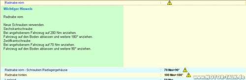

Auszug aus Autodata
[Von Motor-Talk aus dem Thema 'Drehmoment Antriebswellenschraube' überführt.]
Bild #206142635
Also ich würde die Angabe nehmen die auch für die jeweilige Schraube vorgesehen ist.
Also : Sechskantschraube 200Nm +180°
Zwölfkantschraube mit Verrippung 70NM +90°
Zwölfkantschraube ohne Verrippung 200NM +180°
MfG Lord Ju
