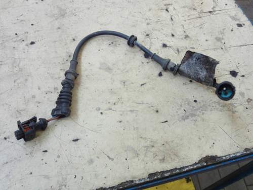

Nimm erst mal das Verbindungskabel vom Federbein zum Innekotflügel ab und kontolliere die Steckkontakte, könnten Oxidiert sein ! Neues Kabel kostet etwa 24,xx € beim freundlichen. mfg
Dsc00312
