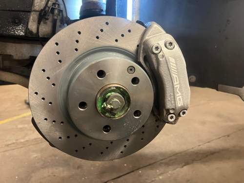

ich greife mal das Thema noch mal auf da ich folgende Thematik an meinem W220 habe:
Ich war gestern in meiner Werkstatt und habe die Bremsen an der VA erneuert ( Bremsscheiben Bremsbeläge)
Alle Räder lassen sich leicht drehen
Spurstangen ok
Querlenker ok
Airmatic Federbeine
VL OK
HL OK
Airmatic Federbeine VR leichter Riss in der Staubschutzabdeckung
HL OK
Als nächsten Schritt wollte ich mir die Aufhängung vorne rechts genauer anschauen!
Und habe den klassischen Test gemacht in dem ich das Rad jeweils oben und unten festgehalten habe (12:00 Uhr und 6:00) dabei habe ich mit Druck das Rad hin und her gezogen.
Ein deutliches Spiel war spürbar !
Dies konnte ich sehr oft reproduzieren !
A den anderen Räder war alles fest !
Für mich ist das Radlager beschädigt, vielleicht auch daran geschuldet das an der VA Distanzscheiben verbaut waren 10MM pro Seite.
Ich habe gelesen das man das Radlager einstellen kann macht es Sinn oder lieber ein neues verbauen?
Ich gehe davon aus das dass zittern im Auto vom Radlager kommt weil das Spiel hoch ist.
Ein Radlager habe ich bis dato nicht eingestellt sondern ersetzt, macht es hier Sinn das Radlager nachzustellen?
Ist das Einstellen schwierig gibt es eine Anleitung diesbezüglich`?
VG

Radlager einstellen: Klemmutter kontrollieren, ob locker, dann ist Spiel vorhanden! Sofern Lager und Fettfüllung in Ordnung sind (keine Geräuschentwicklung in Kurven!), die Klemmutter bis zum Widerstand andrehen, dann minimal zurückgehen, die Scheibe zwischen Lager und Klemmutter soll sich bei nur leichtem Widerstand drehen lassen, dann ist das Lager richtig eingestellt, das Rad hat kein fühlbares Spiel mehr. Klemmmutter arretieren, ohne sie zu verdrehen, Scheibe nochmals prüfen, ob unverändert, dann Fettkappe max. halb mit frischem Wälzlagerfett befüllen und montieren, muß dicht abschließen!

Im Anhang habe ich drei 3 Fotos vom ist Zustand des Fett, die ich gestern nach dem Wechsel der Bremse erstellt habe.
Ich muss noch erwähnen das ich keine Radlagerkappen habe da das Auto vorher mit Distanzscheiben ausgestattet war des Vorbesitzers.
Diese sind entfernt.
Die restlichen Punkte werde ich abarbeiten gibt es eine Anleitung für das nachstellen ?
Ich habe es in meiner Laufbahn noch nie nachgestellt bei einem Auto ?
Vielen Dank und Grüße
@Evangelos iich habe bei meinem das ganze Zeug mal neu gemacht. Einstellen geht so:
Due Zentralmutter unter drehen der Nabe so weit zu drehen bis man die Nabe nicht mehr händisch drehen kann. Dann etwa 90Grad zurückdrehen und die Mutter fixieren. Dann prüfen ob alles freiläuft aber kein Spiel mehr zu fühlen ist. Zur Not wieder etwas fester drehen. Fertig.

Was hat denn das mit den Nabenkappen zu tun? WER HAT DIE BREMSEN ERNEUERT? Weglassen der Nabenkappen ist Pfusch und unverantwortlich! Wenn sich die Nabe erhitzt beim Fahren und Bremsen, läuft dir das Lagerfett davon! Folge, Lager gehen defekt, FRESSEN!
Besorge dir sofort die Nabenkappen, fülle die Nabe mit Wälzlagerfett, stell die Lager richtig ein und prüfe nach Montage der gefüllten Fettkappen, ob du schon Lagergeräusche hast!

IGITT! So stellt man doch kein Kegelrollenlager ein! Ich habe eine präzise Anleitung eingestellt, wie zu verfahren ist - und bitte versuche nicht, mich aufzuklären ;-)

Ich versuche mein Glück und wenn es nicht passt bestelle ich eine Radnabe mit Radlager die müsste schnell zu tauschen sein.

Du musst etwas genauer lesen !
Es waren Distanzscheiben verbaut die ich entfernt habe !
Die Radnabenkappen habe ich nicht mehr und diese habe ich gestern bestellt !
Ich habe die Bremse erneuert !
Wenn ich die Tage die Nabendeckel erhalte wird auch die Einstellung durchgeführt !
Und zur Info das Auto wird nicht täglich oder als Daily gefahren !
Und der Weg von der Werkstatt bis zu meiner Garage sind 500 Meter!
Da kann nichts wegfliessen ??

Was bitte haben die Distanzscheiben mit den Fettkappen auf den Naben zu tun?
Hast DU die Fettkappen abgenommen und dabei zerstört?
In deinem Eingangsposting lese ich (und glaube mir, Lesen habe ich gelernt ;-) ), daß DU in DEINER Werkstatt (?) die Bremsen erneuert hast - oder wurde in der Werkstatt die Bremse erneuert? Die werden ja wohl das Radlagerspiel festgestellt haben - weshalb wurde es nicht sofort eingestellt und gleichzeitig die Fettkappen erneuert (oder angebracht, sofern nicht vorhanden)?
Das solltest du schon genauer erläutern, wer hier genau was gemacht hat!

Die Radnabe wird ohne SD von Hand eingestellt. Dazu gibts auch viele Videos auf YT. Das Fett für die Nabenkappe muss man nicht abwiegen. Zwei flach gehäufte Esslöffel voll genügen und alle zwei Jahre nachschauen ob noch etwas da ist.
