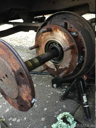

Heut ist ein Riiiiiiesen Malheur passiert ! Heute alles wieder zusammengebaut, der Bekannte der geholfen hat macht die eine Seite, ich die andere. Leider dachte er wenn man sich draufstellt um das Ding zu lösen, dann stellt man sich auch drauf um das Ding anzuziehen ! Schöne Scheisse !! Jetzt ist das Gewinde hinüber ! Ich könnte echt Kotzen !!!
Hat jemand Rat, Hilfe, Ideen was ich jetzt machen kann ? Kann man die "Achsstummel" tauschen ? Wie ist die richtige Bezeichnung dafür damit ich danach mal suchen kann ?
Werde mal probieren das Gewinde nachzuschneiden, leider hat er es auch noch auf der linken seite mit dem Linksgewinde zerstört, aaaaahhh ..... Muss als erstmal so ein riesen Gewindeschneider besorgen und eine Gewinderlehre um das Ding pberhaupt auszumessen .... Habe die Ankerplatte usw. noch nicht runtergenommen, aber sieht stark danach aus, als könnte man diesen "Gewinde-Achsstummel" nicht tauschen (siehe Bild) :-/
Für weitere Tipps bin ich sehr dankbar.
