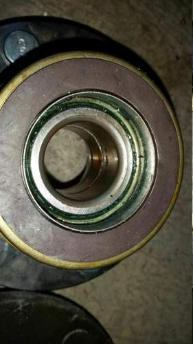

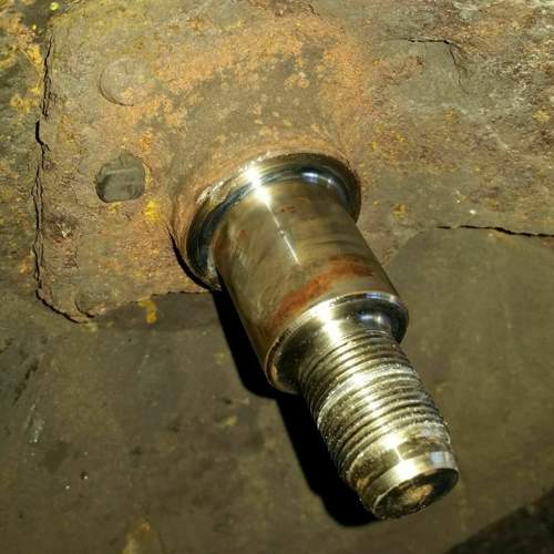

so, kurz bevor ich ins Finale ziehe noch mal zur Sicherheit:
Es gibt beim MK1 keine verschiedenen Achsstummel, so dass es Probleme geben kann beim Wechsel der Radnabe?!
Das eine Bild zeigt den Achsstummel und links im Bild in Schwarz und rechteckig den ABS Sensor, offensichtlich ohne Beschädigung. Das zweite Bild zeigt die neue Radnabe mit Lager, da kommt dann nichts mehr zwischen und die Nabe wird so einfach auf den Stummel geschoben und die Mutter mit 235 Nm festgezogen?!
es gibt keine unterschiedlichen beim Serien Focus, nur der Focus RS hat hinten eine andere
ja, die Nabe aufschieben, die Mutter andrehen und mit 235Nm anziehen, fertig
ich drehe beim Mutter andrehen die Nabe gegen den Uhrzeigersinn, so das sich nichts verkanntet beim festziehen
auf dem Bild sieht man hinten einen schwarzen Ring, gehört das zum alten Lager, oder hat sich einfach der Stumpf verfärbt (man erkennt das nicht richtig)? Eine Stahlwolle (oder feines Schleifpapier) zum reinigen hast du nicht?
das Schwarze ist nur ne Verfärbung, ist glatt an der Stelle. ich werd es noch etwas polieren ;-)
