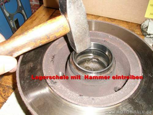

bekomme ich die Lagerschale denn mit Hammer und schraubenzieher raus bzw rein?
Raus wahrscheinlich schon.
Zum einschlagen der neuen Lagerschalen solltest du
besser einen passenden Dorn nehmen.
Alternativ eine passende Knarrennuß.
Dabei mußt du aber aufpassen das sich die Nuß nicht
in der Nabe festklemmt!
Raus geht, die Originaltrommeln von VW haben 3 Kerben, genau für diesen Zweck.
Rein habe ich mit einem Stück Aluabfall gemacht, hat mir ein Kollege in der Firma netterweise auf das richtige Mass (also ca. 1 Zehntel kleiner als Aussendurchmesser der Lagerschale) abgedreht. Nuss, wie Arni erwähnt hat geht aber genauso gut (ich hatte nur keine passende).
Die alte Lagerschale kannst du zum Eintreiben der neuen Schale verwenden.
Einfach ein Stück aus der alten Lagerschale rausschneiden und schon hast du ein passendes "Werkzeug" zum Eintreiben der Schale😁

genau so habe ich mir das werkzeug auch gemacht, die alte lagerschale mit der felx aufgeschnitten und zack haste das optimale hobbyschrauberwerkzeug... zum einpressen nehme ich dann immer einen großen schraubstock.

Mit Durchtreiber abwechselnd von innen nach außen schlagen. Einpressen (wie schon vorhergesagt) mit kleiner geschliffenen alter Lagerschale (Schraubstock, Presse oder mit Hammer. Das neue wird so eingestellt: Mutter leicht anziehen, ca 1/4 lösen und wieder gegenziehen bis minimal Spiel vorhanden ist. Sicherungsblech in richtige Stellung schieben und mit 4 mm Splint versplinten.

7-eintreiben-der-lagerschalen
