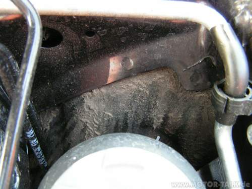

hier war so ein Bild:
www.motor-talk.de/forum/aktion/Attachment.html?attachmentId=664881
Solange der "Schlamm" nur an der Filzverkleidung herunterläuft, sehe ich keinen Grund zur Aufregung und mehr zeigen diese Bilder nicht. Ich habe letztes Wochenende auch mal Haube innen und sonstiges gesäubert und werde beobachten, inwiefern sich das auch hier übermässig auswirkt.
Auf dem Bild von Audimann77 sieht man sehr gut wo der Dreck reinläuft. Da wo das Blech über den Filz überlappt, sieht man ein Loch im Blech. Guckt man ins Loch rein, sieht man dahinter wieder den dreckigen Filz. Und warum? Weil dort ein Spalt im Filz ist und genau an gleicher Stelle ist das bei den neuen Verkleidungen auch, denn genau dort hab ich an meiner neuen Verkleidung diesen Lichtschein gesehen als ich bei geöffneter Motorhaube vor dem Rad hockte. Na dann Prost! 😰
Und was man auf Bildern eh schlecht sehen kann, sind die Salz- / Wasser / Schlamm Spritzer, die
sich sonst noch im Motorraum abgesetzt haben ... Ich möchte mir das nicht nach 5 Jahren angucken müssen 😰

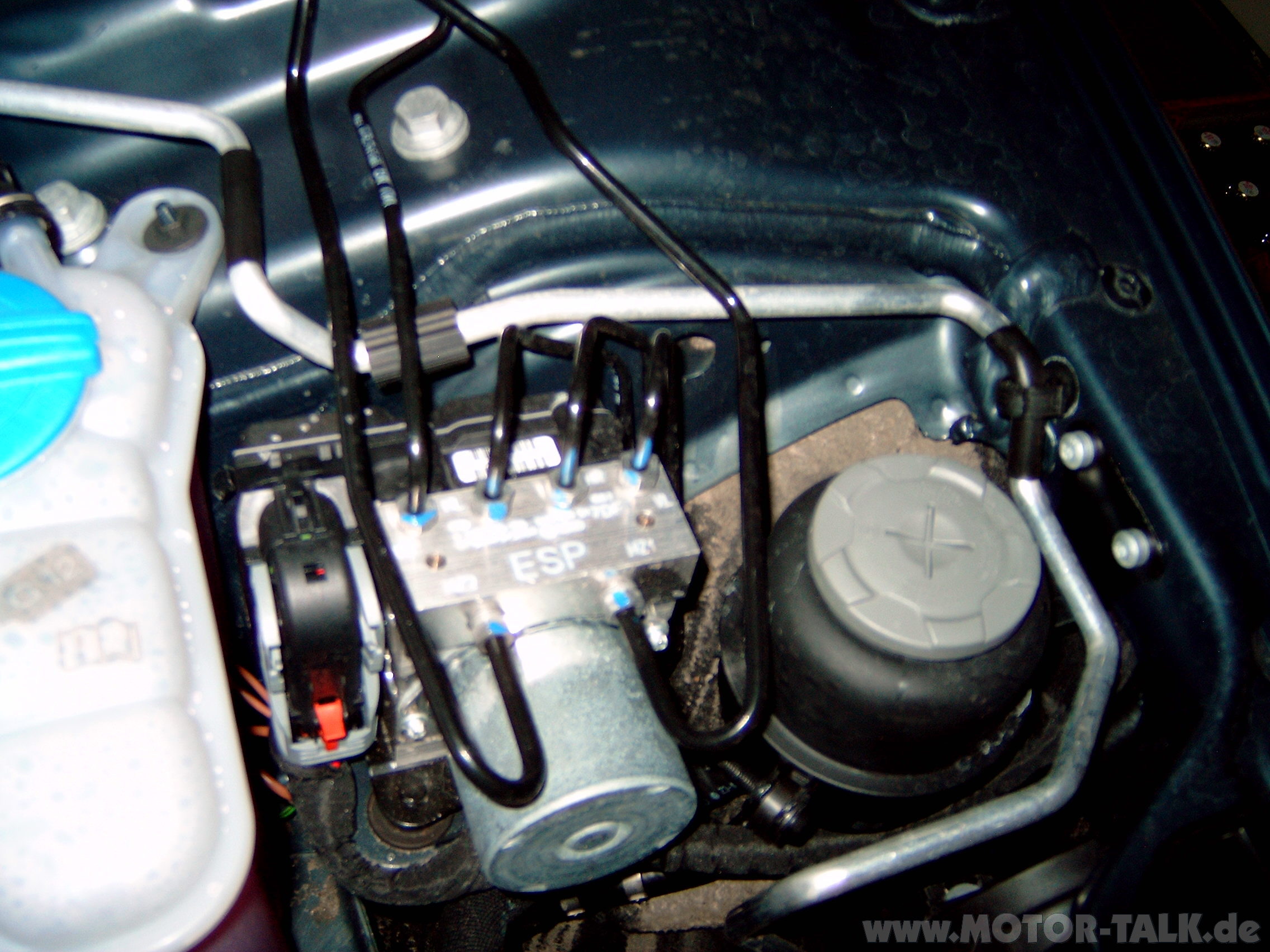

Hallo Leute,
habe mal meinen "Innenraum" zum Vergleich fotografiert. Meine Werkstatt hat nicht gezögert die neuen Schalen zu bestellen und von Kosten ist mir bis jetzt nichts bekannt. Bin allerdings auch schon seit über 7 Jahren Kunde.
Jueschl
Motorraum oben rechts
