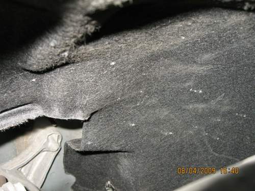

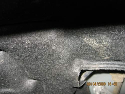

So ,
nachdem ich ja auch sehr kritisch hier im Forum geschrieben habe, dieses Problem ist seit heute bei mir Geschichte.
Die neuen Auskleidungen sind wesentlich höher rauf gezogen und haben auch so Ohrwaschln, ich nehme an, die nehmen die Verwirbelungen ein bischen besser raus und es drückt den ganzen Quascht nicht mehr in den Motorraum
Ich häng auch ein Foto an, allerdings sind beim S-Line FW schon die Sommerreifen drauf, deswegen hab ich ein bischen wenig Platz zum Fotografieren.
Cu Joe
Img-4933
Img-4930
Hast Du die Radhausauskleidungen selbst montiert, wenn ja, sind die Befestigungsmittel problemlos bei den alten zu lösen und auch noch verwendbar für die neuen gewesen?
Gruß,
Mattbase
Original geschrieben von cagivasupercity
So ,
Cu Joe
Nein hat alles der :-) gemacht, ist ja noch Garantie
cu Joe
