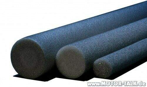

Wurden die Rundschüre (Durchmesser?) geklebt oder nur eingeklemmt?
war nochmal extra im Keller: 10 mm Durchmesser
sind nur geklemmt
Danke - scheint ja die einfachste Variante zu sein (auch für die alten Schalen denke ich), die ggf. rückgängig zu machen ist (Für den Fall, dass sich Audi doch noch überreden lässt, die zu tauschen).
Original geschrieben von turbokoenig
Habe gerade den ultimativen Test gemacht auf einer Fahrt über 50 km und wolkenbruchartigem Regen:
Neue Radhausschalen + Optimierung durch Schaumgummirundschnüre= dicht

Hallo Turbokoenig
was sind Rundschnüre sind das diese grauen Isolierungen für Rohre
Gruß Mo
Original geschrieben von momos13
Hallo Turbokoenig
Gruß Mo
s. Anlage
Rundschnur

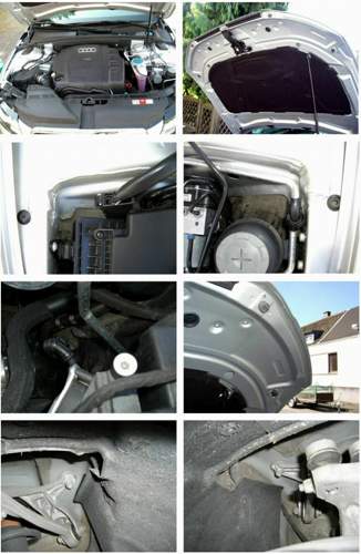

Ich bin sicher kein Befürworter dieser "Fehlkonstruktion" aber wenn ich mir meinen Motorraum ansehe (12tkm), kann ich bis auf die verdreckten Filzverkleidungen, an denen das Schmutzwasser herabläuft, nichts sorgenerregendes feststellen!
Auch die Motorhaube ist nur über den Scheinwerfern etwas verschmutzt, offensichtlich vom Regen, der über die SW während der Fahrt eindringt. Beim B6 war da m.W. noch eine Gummilippe - hier wäre also noch Verbesserungspotential der einfachen Art 😉.
meiner ist von 12/07, hat also sicher keine neuen Einsätze verbaut (s. Fotos).
Motorraum-12tkm
