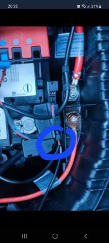

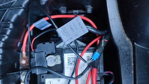

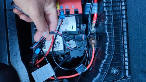

Nein nicht wegen Start Stop ich habe es eingebaut ist auch gelaufen bin dann los gefahren nach einer Weile ist das neue Display ohne Bild hat noch was auf Englisch gesagt weiß nicht was zu Hause angekommen ausgebaut und alles Kabel anschaut war alles gut dann ist aber das original Radio Klima Bedienteil Sitzheizung Knöpfe alles war weg ohne Strom und läuft nicht mehr ich dachte ist wegen Start Stop weiß nicht hab. Jetzt Bilder von Batterie welches Kabel ist dafür zuständig

Echt komisch das es nicht geht canbus ist so ein 4 Eck wo Glas Sicherung verbaut ist sonst so extra canbus war nicht dabei ist das diese Würfel mit Glas Sicherungen gibt es ja

Mach den mal weg
Weiß nicht ob es dann läuft aber liegt nicht daran aber den Start Stop kann man ja weg lassen wofür gibt es da eine Fehler Meldung danach
Sind 2 Kabel zusammen beide ab und mit schwarzem Kabel isoliert kann man das jetzt weg lassen muß ich die Batterie neu anlernen jetzt weil ich es ab hatte.

Ich habe keine Ahnung, was da alles rumgemurkst wurde, aber diese Verbindung hat m.M.n. nichts mit dem Radio oder den anderen Problemen zu tun. Ganz dringender Handlungsbedarf besteht aber bei der völlig vergammelten Plusleitung, die nach vorne führt.

Das Kabel hat mit Start/Stop nichts zu tun.
