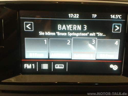

Hab nun meinen Golf 7 bekommen. Verbaut ist das Radio Composition Colur. Gibt es eine Möglichkeit den Radiotext zu verlängern. In der Anzeige steht oft nur z.B. "Sie hören Tom Astor mit den Titel ......."
Besteht eine Möglichkeit das als Laufschrift zu programieren ?

Wird ein längerer Text angezeigt, wenn Du die Stationstasten ausblenden lässt? Ansonst lässt sich am Gerät da nichts verändern.
Habe das gleiche Radio, bei mir läuft der Radiotext auch von alleine durch. Habe nichts besonderes eingestellt, nur den Haken bei "Radiotext" ausgewählt und dann ging es. Dauert halt ein paar Sekunden, bis die zweite Informationsseite des Radiotextes angezeigt wird. Sollte bei dir genauso funktionieren...

Bei läuft da nichts durch siehe Bild

Bei mir sieht es genauso aus, allerdings wird mir dann nach ein paar Sekunden, die nächste Seite des Textes angezeigt, was in dem fall dann der gesamte Titel des Liedes ist. Quasi der Rest des fehlenden Satzes.

Beantworte die Vorschläge, dann kann man auch mehr sagen.
1. Radiotext überhaupt eingeschaltet?
2. oder ist der dargestellte Text eben doch nur über RDS vom Sender bereitgestellt
3. Was wird angezeigt, wenn die Stationstasten ausgeblendet sind?
Mich macht stutzig, dass dort ein "Sie hören..." vorab steht. Das macht mein Discover Pro bei Radiotext definitiv nicht.

Zu 1. Radiotext ist eingeschaltet
Zu 2. Wie kann ich erkennen ob es RDS oder Radiotext ist ?
Zu 3. Wie kann ich die Stationstasten ausblenden. Ich hab einen EU Import aus Tschechien und keine deutsche Anleitung dazu.
zu 2: das ist senderabhängig. Ist denn die Anzeige auf allen Sendern gleich?
zu3: Tipp mal mit dem Finger auf den angezeigten Radiotext. Damit sollten die Speicherfelder ein-/ bzw. ausgeblendet werden.

heute morgen hat das mit dem Ausblenden bei mir nicht funktiniert, muss man Doppelklicken oder so ?

Das kann ich leider nicht sagen. Ich habe kein Composition Touch oder Colour.
Lt. Anleitung soll zum Ein/Ausschalten auf den angezeigten Radiotext getippt werden.
