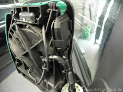

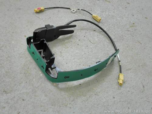

Das RCD 210 hat im Original nur im linken Aussenspiegel eine FM Antenne ( neuer Caddy FL ).
Der Empfang damit ist auch ziemlich gut.
Bild 1 zeigt eine solche FM Antenne hier für den rechten Aussenspiegel.
Bild 2 zeigt die montierte rechte Aussenantenne FM ( grüner Rahmen ) mit DAB+ Antenne ( senkrechter kleiner Kasten ) und Naviantenne ( waagrechter kleiner Kasten unter der FM Antenne. )
Ich würde alle Verbindungen der Antenne bis zum Radio überprüfen . Steckverbindungen sind hinter der Türverkleidung ( 2 x ) und im Stecker Tür - Karosserie . Auch ist hinter der Türverkleidung ein Massepunkt .Normalerweise hat man mit dem originalem Zeug guten Empfang.

Lutzer25
Nein ,ich habe alles selber nachgerüstet weil ich das RCD 210 gegen ein Navicenter Kenwood DAB+ 521 mit Rückfahrkammera ersetzt habe. Geplant war allerdings das Zenec 2011 . Daher die zwei FM Antennen ( für Diversity ).Es war ein ziemlicher Aufwand die originalen Antennen im rechten Aussenspiegel und die Verkabelung bis zum Radio nachzurüsten. Ich habe auch den Kabelbaum in der rechten Tür ersetzt ,weil im Originalen keine Verlängerungen für die drei Antennen eingearbeitet sind. Dieser musse exrta in Poznan geordert werden. Das hat den entsprechenden VW Teileverkauf an sein Limit gebracht. Ich bin anscheinend der einzige der sowas mal macht. Meiner Meinung ist das RCD 210 gar nicht so schlecht. Nur die Lautsprecher sind unterer Durchschnitt. Ich habe sie ebenfalls gegen Hoch und Tieftöner ersetzt.
