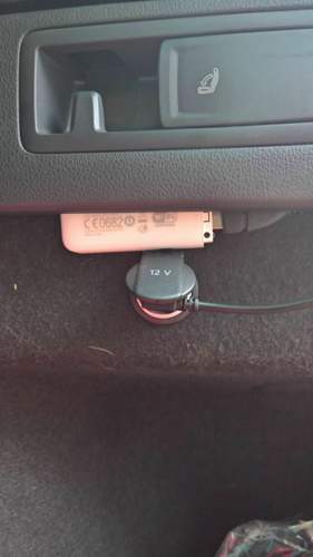

ich habe das gleiche Empfangsproblem beim DM (in Lübeck NDR2 mit schnarren), bin aber schon auf eine Fehlerquelle gestoßen. Dei mir ist es der 12V auf USB Adapter. 2 billige Chinateile habe ich schon entsorgt. Hat man die bei laufendem Radio (ohne Verbraucher) in der Mittelkonsole eingesteckt, fing das Radio sofort an zu schnarren. Der neue Adapter macht aber auch Probleme, obwohl er teurer war.
Ich nutze den Adapter für meinen W-Lan-Stick im Kofferraum.
Gruß Strippe
Das musste ich jetzt auch mal testen. Habe ebenfalls einen USB-Adapter in der 12V-Dose neben dem Aschenbecher stecken. Ist so ein extra kurzes Teil, über welchem der Deckel beim Schließen drüber passt. Und tatsächlich, als es gestern mal wieder zu knistern begann, hab ich das Teil rausgezogen. Und sofort war das Knistern weg. Noch mal reingesteckt und Knistern war wieder da.
Problem also gefunden. Nun muss ich mir nur noch ein etwas teureres und hoffentlich besser geschirmtes Teil besorgen. Befürchte allerdings, das wird es nicht in der kurzen Bauform geben.
Kann jemand einen besonders geschirmten USB-Adapter empfehlen?

ich habe mir nach ausgiebiger Recherche einen "Wicked Chili Turbo-ID 2400mA/12W" bei Amazon gekauft.
https://www.amazon.de/.../254-8893599-8608055?...
Der ist zwar nicht gerade billig, aber er stört nicht den Radioempfang.
Das kann ich bestätigen!
Auch ist er etwas länger und verschwindet nicht ganz in der Steckdose (ca. 1 cm steht er mehr raus) aber das ist es mir wert.
Gruß strippe09

Hab mir jetzt den kleinen gekauft: http://m.ebay.de/itm/161978018012?_mwBanner=1 und muss sagen, der ist wirklich besser geschirmt. Wenn es dann doch mal knistert und ich ihn entferne, knistert es immer noch, wenn auch weniger.
Fazit: Besser geschirmte USB-Adapter helfen tatsächlich. Aber trotzdem ist das DP bei schlechtem Empfang eher am Knistern als das RNS510.

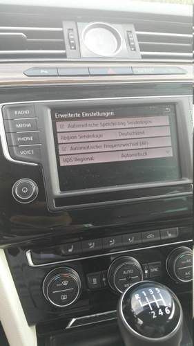

AF - alternative Frequenzen - gibt es irgendwie eine Möglichkeit zu testen, ob das überhaupt funktioniert? Ich hatte jetzt mal wieder eine längere Fahrt und hatte das Gefühl es funktioniert nicht.
Ich habe mir als Testszenario mal DLF rausgesucht...die Frequenzliste ist ja lang. D.h. ich starte irgendwo mit der entsprechenden Frequenz und am Zielort sollte DLF über die andere Frequenz empfangen werden, richtig?
Z.B. Heidelberg 106,5 und dann Heilbronn 91,3
Sollte klappen, oder?
