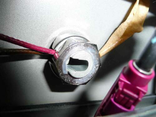

Fahrzeug: A180cdi, Bj. 2008, Radio Audio 20CD, Telefonausrüstung. Stummelantenne auf dem Dach.
Der Empfang in meinem Autoradio wurde plötzlich sehr schlecht. Ich habe dann mal die Antenne abgeschraubt und die Kontakte sauber gemacht. Das brachte kurzzeitig eine Verbesserung, aber jetzt geht gar nichts mehr. Ich habe hier im Forum gelesen, dass ein Antennenverstärker defekt sein kann und dass es Kontakte gibt, die korrodieren können (hatte auch Wasser im Kofferraum).
Nun meine Fragen:
Wo läuft der Kabelbaum und wo sind darin Steckkontakte?Wie komme ich dran?
Wo sitzt der Antennenverstärker, wie kann ich den prüfen?
Gibt es im Antennenhalter auf dem Dach eine Steckverbindung die korrodieren kann und wie komme ich da dran, ohne etwas zu zerstören?
für Hilfe bin ich sehr dankbar.

Bevor du dich wuschig machst, versuchs erstmal im Antennenfuß.
Du wärest nicht der Erste dem der A-Fuß "abgesoffen" ist.
Meißt Platine im A-Fuß korrodiert oder zu feucht.

Themenstarteram 11. Mai 2017 um 10:54
Ottocar, danke für den link. Den hatte ich mit der Suchfunktion nicht gefunden. Er hat mich ein Stück weiter gebracht, allerdings nicht zum Ende. Wie bekomme ich das schwarze Plastikteil ab, das im link auf Bild 1 zu sehen ist? Ist das nur gesteckt? Bei mir sitzt es sehr fest und bei Plastik habe ich immer Angst, Kraft anzuwenden.
Außerdem bin ich mir nicht ganz sicher, ob es überhaupt die Antenne hinten ist. Der Empfang ist sehr schwach und verrauscht. Wenn ich an die Koax-Kabel, die von der Antenne zu Radio gehen ein Stück Draht halte ändert sich nichts. Da müsste doch eine Verbesserung eintreten? Wo sitzt den der manchmal zitierte Antennenverstärker?

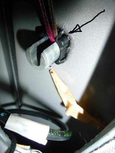

Themenstarteram 14. Mai 2017 um 17:20
Danke für die Mühe
.Bei mir sieht es nach abschrauben der Mutter so aus wie auf dem Bild. (hoffentlich klappt das hochladen)
Mit dem Bild hatte ich das gemeint: http://www.motor-talk.de/.../...steckverbindungantenne-i207574146.html
hier hängt das Plastikteil über den Kabeln.
Wie bekomme ich dieses Teil zerstörungsfrei von dem Schraubgewinde

Drück doch mal die Ecken des Kunststoffs zur Mitte und dabei den Fuß nach oben.
Ich hatte meine Antenne nie raus, aber das sieht mir nach einer Verdrehsicherung aus.

Die im Link gezeigten Bilder sind ja vom damaligen User Tinker123.
Und in seinem ersten Bild ist ja zu sehen dass dein erfragter schwarzer Ring dort auf den Kabeln hängt.
Diesen würde ich bei dir mit einer Wapu-Zange sinnig drehen. Mehr als das es kein Gewinde hat kann dir nicht passieren. Somit sollte es sich durch sinnige Drehbewegungen auch mit evtl. kleiner Zange vorsichtig drehen lassen.
Sollte es jedoch Gewinde besitzen, wirst du das schon merken dann.

Themenstarteram 15. Mai 2017 um 16:08
Danke, der Ring und die Antenne sind ab. Für die, die vielleicht mitlesen: man muss die Antenne am Gewindeteil kräftig nach oben schieben und von aussen ziehen. Das Plastikteil hängt mit Nasen im Dach und geht ab, wenn die Antenne durchgeschoben ist.
Ottokar, leider hast Du Recht, die Platine ist korrodiert. Kontaktspray hilft nicht, da ist wohl ein Bauteil gestorben. Ich werde mir leider eine neue besorgen müssen.
