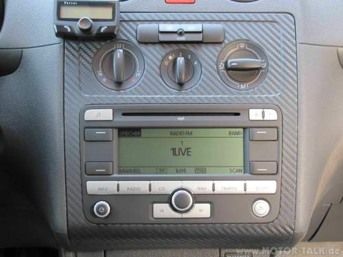

Heute hat mein Caddy auch mal ne neue Radioblende bekommen.
Blende wurde mit 3M Carbonfolie bezogen.
Wertet den Innenraum m.E. richtig auf.😎
Blende Carbon
Wirft die Folie keine Falten an den Stellen, wo die Vertiefung
in der Mittelkonsole ist? Ich meine im Bereich der Klimaanlage?
Geht nur mit guter Folie. Wird mit Heißluft geformt.
3M-Folie gibts z.B. bei ATU.
Folie aus dem Warenhaus oder Baumarkt ist dafür nicht geeignet.
Nein, keine Falten, keine Blasen.

Oder gleich im Wassertransferverfahren aufbringen lassen. Dann passt es optimal!
Gruß,
Gerd
... wenn man den richtigen Menschen mit den richtigen Handwerkszeugen UND Ahnung hat 😉
Ansonsten tuts auch Carbonfolie von Oracal. Ist billiger und sogar besser zu verarbeiten.
Guckst du hier
Hans
