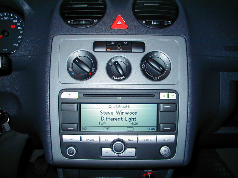

Es gibt für den Caddy eine andere Blende mit der Teilenummer: 2K0-858-061-A-75T
Kosten ca. 20,00 EUR
Als Farbe ist angegeben: Antrazit. Ich find sie sieht sehr gut aus.
Und aussehen tut sie so:
Gruß LongLive
Hab mich von dem schönen Silber auf dem Bild verleiten lassen.Die Blende ist gar nicht so nett wie sie auf dem Bild welches mit Blitz 😕gemacht wurde ausschaut.Die Blende ist wesentlich dunkler.Aber immer noch besser wie die Schwarze
...hab' mich auch täuschen lassen🙁, 21.30€ gelöhnt und kaum heller! Nun wird sie halt lackiert, und wenn es nicht klappt, dann bleibt die alte eben drin. Wird dann unter Lehrgeld abgehakt....

Die schwarze Blende hat die Farbe der Radioblende. Starker Kontrast zum Armaturenbrett. Die Family-Blende hat kaum einen Kontrast zum Armaturenbrett, dafür einen starken zum Radio.
Dann macht doch mal ein Foto ohne Blitz. So das wir uns das besser vorstellen können.
Werd ich nacher machen.Bin in 1,5 Std sowieso mit dem Auto unterwegs.Jetzad isses in der Garage u.da kommt des Bild mäßig auch nicht so toll
