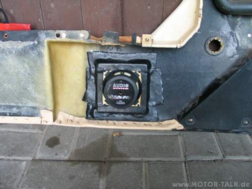

Ich hab mal eine Schemaskizze in den Anhang getan, um zu zeigen was ich meine. Im Prinzip könnte ich statt der Filzgleiter auch unter den Gummipuffer Kunststoffringe oder metallene Unterlegscheiben packen, aber Filzgleiter erschienen mir leichter verarbeitbar, weil ich bei denen mit dem Locheisen einfach Löcher in annähernd passender Größe machen muss und sich, wenn die zu klein sind, die Löcher selber weiten beim Aufschieben. Und bei Metall und Kunststoff muss ich sehr genau das Maß treffen, bzw. das richtige Fertigmaß kaufen. Die Gleiter auf der Rückseite zwischen LS und Muttern hätte ich eigentlich auch weglassen können.
Außerdem ist zwischen dem Lautsprecher und dem ersten Filzgleiter noch so eine originale Schaumstoffschicht die man auf den LS kleben konnte dran, die hab ich da ran geklebt.
Lautsprecherschema
Okay, wichtig ist, dass zwischen Lautsprecherrand und Gitter kein Luftspalt ist.
KEIN Spalt?!?!?
und wozu bau ich dann die Gummipuffer ein?!?!
Wenn ich die weg lasse, dann schlagen die Membranen an, das merke ich...
Das ist ja auch okay, bzw. richtig. Nur der LS hat ja einen Auflagerand aus Gummi oder Plastik, wenn der nicht aufliegt, was ja bei dir denke ich der Fall sein wird, musst du diesen Rand noch erhöhen z.B. mit Tesa-Moll. Die nächste Alternative wäre, wenn du eine Bitumendämmplatte (gibt´s im Autozubehör)
hast, kleine Streifen schneiden und damit den LS Rand abdichten, indem du die Streifen auf den LS Rand und den Gitterrand klebst.
Auf dem Foto ist der LS Rand zwar nicht abgedichtet, aber damit du ungefähr weist was ich meine.
Dann die Streifen halt bis auf den LS Rand kleben.
Mondial-03
Also soll das ganze so abgedichtet werden, dass der einzige Weg für Luft und Schall nach vorne aus dem Gitter raus ist, ok.
Das leuchtet schon etwas eher ein. Wo kann ich denn solche Bitumenmatten zum Dämmen herbekommen? Aber ich glaube das wird ein Problem darstellen das abzudichten, weil der Rand schon ziemlich schmal ist und ich sonst evtl. das Gitter nicht mehr zu bekomme -.-

Genau das war ja auch mein erster Vorschlag für den TE. Als 2. Variante halt das mit dem Bitumen.
@TE: Die Dämmplatten bekommst du im Carhifi Shop, Ersatzteilehändler (die mit den 3 Buchstaben haben die auch) oder halt in der Bucht (da gibt es auch kleine Streifen - Gib mal Antidröhnm(pl)atte
ein, gibt´s dort ohne Ende)
