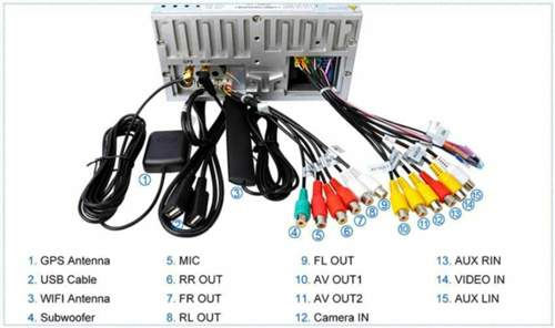

Wie geschrieben:... Es ist n i c h t dabei!
Es werden im Internet für ausgewöhnliche Fahrzeugkonstellationen (Volvo) spezielle "Konverterkabel" dafür angeboten. Ist die BUS-Verbindung damit erfolgreich hergestellt bzw. kodiert worden, kann man/Frau/es per Head Unit Funktion die Tasten zuordnen bzw "anlernen".
Hier zur allgemeinen Info mal eine Darstellung mit welchen Standardanschlüssen / Adaptern diese Head Units vorwiegend ausgeliefert werden.
Fahrzeugspezifische bzw. sonderfunktionale Adapterkabel (z. B. Volvo Lenkradfernbedienung!!!<> Head Unit) müssen ggfs. gesondert geordert werden. Aber hier leisten Spezialisten wirklich Besonderes.
