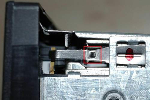

Ich verstehe nicht wo der sich irgendwo einhakt? Bei mir kommen die so wieder raus.
Hier 😁
Und wie gesagt: Bügel nach außen drücken, dann rausziehen.

ich bekomme das Radio nicht raus mit dem Bügel.
Irgendwas stimmt nicht.
Hast du eine Idee?
Während du die Bügel raus ziehst, musst du sie gleichzeitig nach außen ziehen, und zwar richtig fest.
ok ich probiere es noch ein mal.
Das geht einfach nicht. Denke habe ein Falschen Bügel. Schau mal hier:
http://www.freak0815.de/Fahrzeughilfen/CC/DI-Radio&Kaefig.pdf
Die Bügel haben einen Hacken.
Was ich habe haben keinen Hacken:
http://www.motor-talk.de/.../dsc-1195-i206452264.html
Sieht Ihr den Unterschied. Daran könnte es liegen.
Wo könnte man die Bügel vom 1. Link bekommen? Habt Ihr ein Ebay Link?
Ich habe genau die gleichen Bügel.
Die Bügel vom freak0815 sind aus Schweißdraht und selbst gefeilt, wie auch rechts neben dem Bild zu lesen ist 🙄
Gerne auch nochmal in bewegten Bildern:
http://www.youtube.com/watch?v=eQDoGgiVgdw
Du musst die Bügel nach außen ziehen, während du das Radio rausziehst. Als Unterstützung könntest du die Lüftungsdüsen und die Abdeckung demontieren, um das Radio zusätzlich von oben rausschieben zu können. Die Bügel brauchst du trotzdem, weil diese die Haken vom Metallrahmen lösen.
Genau das ist der Trick, das geht dann auch mit vier 80er Nägeln.

Und? Wollte eigentlich damit nur sagen, daß es scheißegal ist wie der Bügel aussieht.
Wenn man es damit nicht rausbekommt sollte man es vielleicht besser drin lassen.
