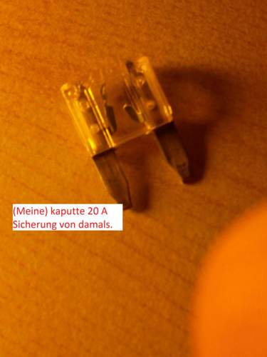

nein es ist schon genau so wie ich gesagt habe. Bei mir war die angesprochene Sicherung kaputt, wodurch die weißen Rückfahrlichter + Ziga-Anzünder tot waren. Meine Bremslichter haben nachweislich immer funktioniert. Da gab es nie Probleme - die sind unabhängig vom Bremslicht (jedenfalls meiner persönlichen Erfahrung nach).
Ich bin damals bei Dunkelheit auf nen großen Parkplatz rückwärts an ne Schaufensterscheibe gefahren und hab gebremst / Rückwärtsgang eingelegt etc....da siehst du gleich was geht und was nicht.

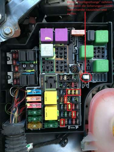

Zu deiner Frage: Natürlich würde ich die Sicherung selbst als erstes checken...ist in 1 Minute gemacht. Motorhaube auf, rechts vorne den schwarzen Sicherungskasten öffnen und die gelbe 20 Ampere-Sicherung optisch prüfen bzw. mit Multimeter auf Durchgang prüfen. Siehe FAQ, Sicherungsbelegungsplan
http://www.motor-talk.de/.../sicherungskasten-t2318258.html
Es ist die Nummer 26 (siehe angehängtes Bild).
Und wie du in dem Link weiter siehst, ist "Bremslicht" die Sicherung Nummer 25 mit 10 Ampere....also nicht die gleiche.

@-greeny- Schaue dir mal bitte das Bild von meinem Sicherungakasten an. Platz 26 ist ohne Sicherung, wie viele andere Plätze auch. Muss ich jetzt alle 20A Sicherungen nachschauen? Kenne mich in dieser Thematik überhaupt nicht aus.
Hallo Janaan,

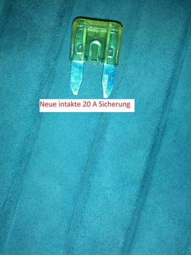

jo am besten schaust du dir kurz alle gelben 20 A-Sicherungen durch. Hab dir 3 erklärende Bilder angehängt - damit wird es jetzt klappen 😉

super @-greeny- , also wie ich gedacht habe. Habe aber glaube ich die falschen Sicherungen gekauft. Hätte ich mal doch beide Packungen gekauft. ?? Naja, werde ich ja morgen sehen. Zur Not ist ne Tanke in der Nähe.
@-greeny- super Tip mit der Sicherung. Die auf Platz 25 war durch. Hatte gestern die großen geholt, ZWEI Tankstellen keine da gehabt, bei PitStop rein, eine geschenkt bekommen.
Rückfahrlicht geht wieder. Super.
